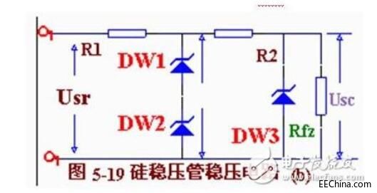

  由硅稳压管组成的简单稳压电路如图5- l9(a)所示。硅稳压管DW与负载Rfz,并联,R1为限流电阻。
  这个电路是怎样进行稳压的呢?
  若电网电压升高,整流电路的输出电压Usr也随之升高,引起负载电压Usc 升高。由于稳压管DW与负载Rfz并联,Usc 只要有根少一点增长,就会使流过稳压管的电流急剧增加,使得I1也增大,限流电阻R1上的电压降增大,从而抵消了Usr的升高,保持负载电压Usc 基本不变。反之,若电网电压降低,引起Usr下降,造成Usc 也下降,则稳压管中的电流急剧减小,使得I1减小,R1上的压降也减小,从而抵消了Usr的下降,保持负载电压Usc 基本不变。
  若Usr 不变而负载电流增加,则R1上的压降增加,造成负载电压Usc 下降。Usc 只要下降一点点,稳压管中的电流就迅速减小,使R1上的压降再减小下来,从而保持R1上的压降基本不变,使负载电压Usc 得以稳定。
  综上所述可以看出,稳压管起着电流的自动调节作 用,而限流电阻起着电压调整作用。稳压管的动态电阻越小,限流电阻越大,输出电压的稳定性越好。

  3、要注意限流电阻的作用及阻值大小的影响。在稳压二极管稳压电路中,一般都要串接一个电阻R,如图1或2示。该电阻在电路中起限流和提高稳压效果的作用。若不加该电阻即当R=0时,容易烧坏稳压管,稳压效果也会极差。限流电阻的阻值越大,电路稳压性能越好,但输入与输出压差也会过大,耗电也就越多。
  4、要注意输入与输出的压差。正常使用时,稳压二极管稳压电路的输出电压等于稳压管反向击穿后两端的稳压值,若输入到稳压电路中的电压值小于稳压管的稳压值,则电路将失去稳压作用,只有是大于关系时,才有稳压作用,并且压差越大,限流电阻的阻值也应越大,否则会损坏稳压管。
  5、稳压管可串联使用。几个稳压管串联后,可获得多个不同的稳压值,故串联使用较常见。下面举例说明两个稳压管串联使用后,如何求得稳压值。若一个稳压管的稳压值为5.6V,另一个稳压值为3.6V,设稳压管正向导通时电压均为0.7V,则串联后共有四种不同的稳压值,如图1示。
  6、稳压管一般不并联使用。几个稳压管并联后,稳压值将由最低(包括正向导通后的电压值)的一个来决定。还是以上述两个稳压管为例,来说明稳压值的计算方法。两个并联后共有四种情况,稳压值只有两个,如图2示。除非特殊情况,稳压二极管都不并联使用。
