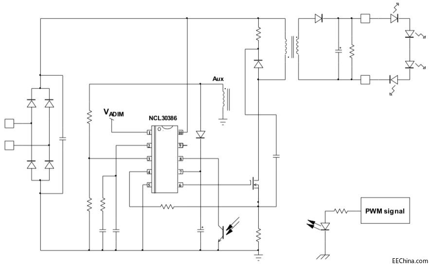

NCL3038x是单级反激降压-升压(buck-boost)转换器,在QR/CrM模式下工作,为LED或LED串提供恒流和恒压。然而,与其他QR/CrM控制器不同,NCL3038x提供极佳的PFC(>0.95)和非常低的THD(<10%)。这超越了全球标准,使得这些器件适合用于任何有立法要求的地区,以符合PFC和THD要求使。图1展示了NCL30386(带调光)将如何用于一个典型的电路。
图1:使用NCL30386的典型应用
该器件有效地工作在三种模式:在输出负载超过80%时采用CrM,而在负载低于80%时使用谷底模式,在非常低的负载下可以采用频率反走。这种灵活性有助于在所有条件下提供高能效和极佳的THD。NCL3038x还集成了一个高压(HV)启动功能,以确保即使在非常低的负载下一致的启动时间和保持运行。高压引脚动态调节操作,以在运行期间达到最佳的PFC、THD和稳压。

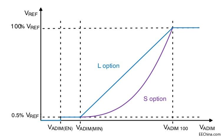

调光是智能LED照明的一个重要功能,也是许多LED驱动器(包括NCL30386)支持的特性。这通常使用模拟电平设置光输出或脉宽调制(PWM)信号来实现;NCL30386都支持。
通常,基于PWM的调光特性可能会由于PWM不工作而导致输出电气噪声和闪烁,但使用NCL30386,输出总是转换为模拟电平,无论通过模拟输入还是PWM信号调光。NCL30386使用PWM可支持0%到100%的调光级别,使用模拟输入可支持0.5%到100%的调光级别。图2显示了NCL30386的线性和二次输出曲线。
图2:NCL 30386调光曲线选项.jpg
图2:NCL 30386调光曲线选项
输出的形状也很重要,通常要么是线性的,要么是二次曲线。前者提供确定性和定期的照明间隔水平,而后者往往被认为是更自然的。NCL30386提供线性和二次输出,还有一个非调光版本:NCL30388。
