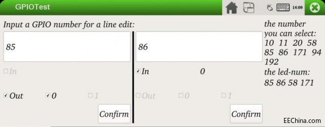

6 GPIO测试
6.1测试说明
(1)测试之前需要连接对应的管脚,不同的开发板所连接的管脚有所不同,对应关系如下:
(2)测试程序默认选择的是85、86两个IO序号,也可以根据需要选择其他IO序号;所以测试之前需要短接相应的管脚。
(3)测试程序的目的是测试85、86两个IO序号对应的管脚的输入输出功能。
(4)把85的输出作为86的输入。
(5)把86的输出作为85的输入。
6.2测试方法
(1)点击“GPIO”图标,启动测试程序。
(2)点击黑线左边的“out”,再点击“0”,最后点“Confirm”。
(3)点击黑线右边的“In”,再点“Confirm”;这时“In”后面会显示左边输出的值,为0。

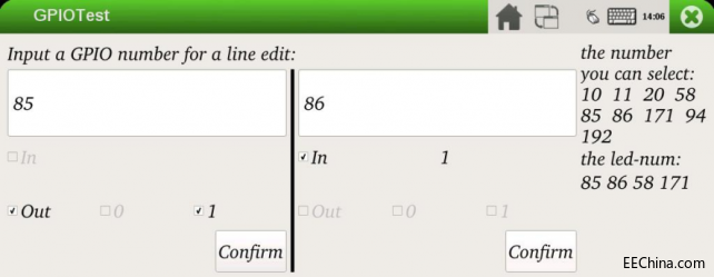

(4)改变左边输出的值,把“0”的沟去掉,选“1”,最后点击“Confirm”,这时右边的In后面会跟随改变,即显示“1”。说明85的输出和86的输入正常。如下图:
(5)反过来测试,把黑线左边“out”的沟去掉,改为“In”,然后点击“Confirm”。
(6)把右边的“In”的沟去掉,改为“out”,然后点击“0”,输出0,最后点击“Confirm”,这时左边的“In”后面会显示右边输出的值,即0。
(7)改变右边的输出,把“0”的沟去掉,改为“1”,然后点击“Confirm”,这时左边的显示值会跟随改变,到此说明85、86的输入输出正常。如下图:
