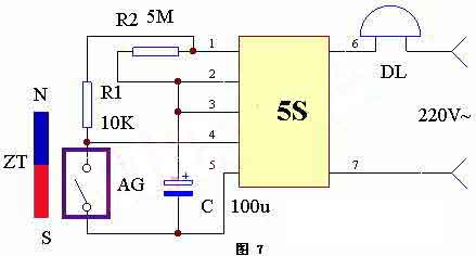

该装置的电路工作原理如图7所示。条形永久磁铁ZT安装在活动的门上,常闭干簧管AG安装在门框上。平时ZT靠近AG,使得AG内两触片断开,此时5S的④脚呈高电平,模块内部电路关闭,电铃DL不工作。夜间主人睡觉后,如有人推门而入,势必导致ZT与AG远离,AG内两触片复位合拢,于是5S模块④脚变为低电平,内部电路开通,DL通电工作,发出响亮的报警声。不房门重新合上是地,报警声不会立即停止,由于R2、C的延时作用,电路仍要工作一段时间才会自动停止。
