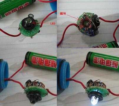

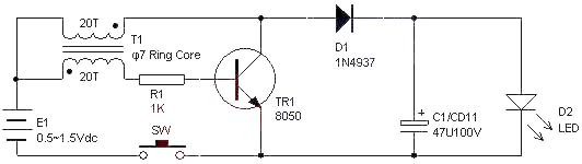

手电具有省电、耐用、亮度强等优点。非常受欢迎,这里介绍一个LED手电制作的经典
,供大家参考。1、1.5V低成本LED驱动电路
磁环选用T9*5*3/2K,也可用T10*6*5等,用0.3mm漆包线双线并绕20T,按图中同名端连接。TR1选8050或9014,D1选4937或107,
PCB
用一片废板自制。

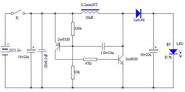

2、1.2v升3.4v电源电路
https://www.eechina.com/thread-55398-1-1.html
