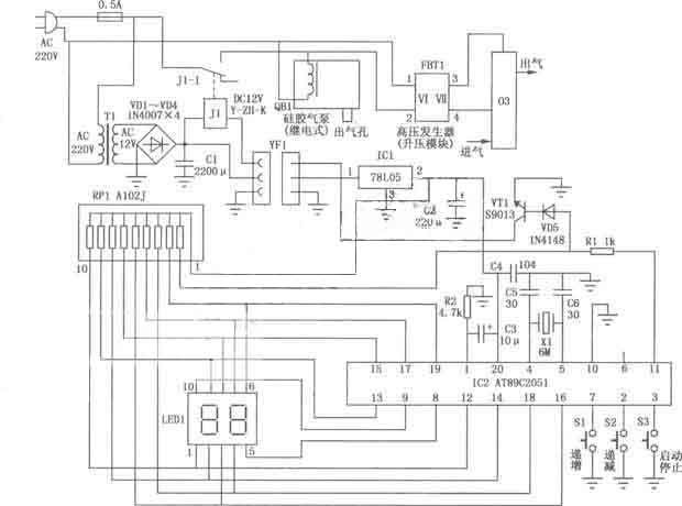

水果、蔬菜解毒器
如图所示,它是利用臭氧消毒杀菌,降解水果、蔬菜中的农药残留成分。电路主要由电源电路、
电子
定时器、
继电器
驱动电路、气泵、高压发生器、臭氧发生器等组成。AC220V市电为气泵、高压发生器供电。另一路经降压
变压器
T1降压、
二极管
VD1~VD4整流、
电容
C1滤波后,获得12V左右的直流
电压
供继电器驱动电路使用。12V电压另经IC1三端稳压器KA78L05稳压后,形成稳定的5V电压给电子定时器电路供电。
