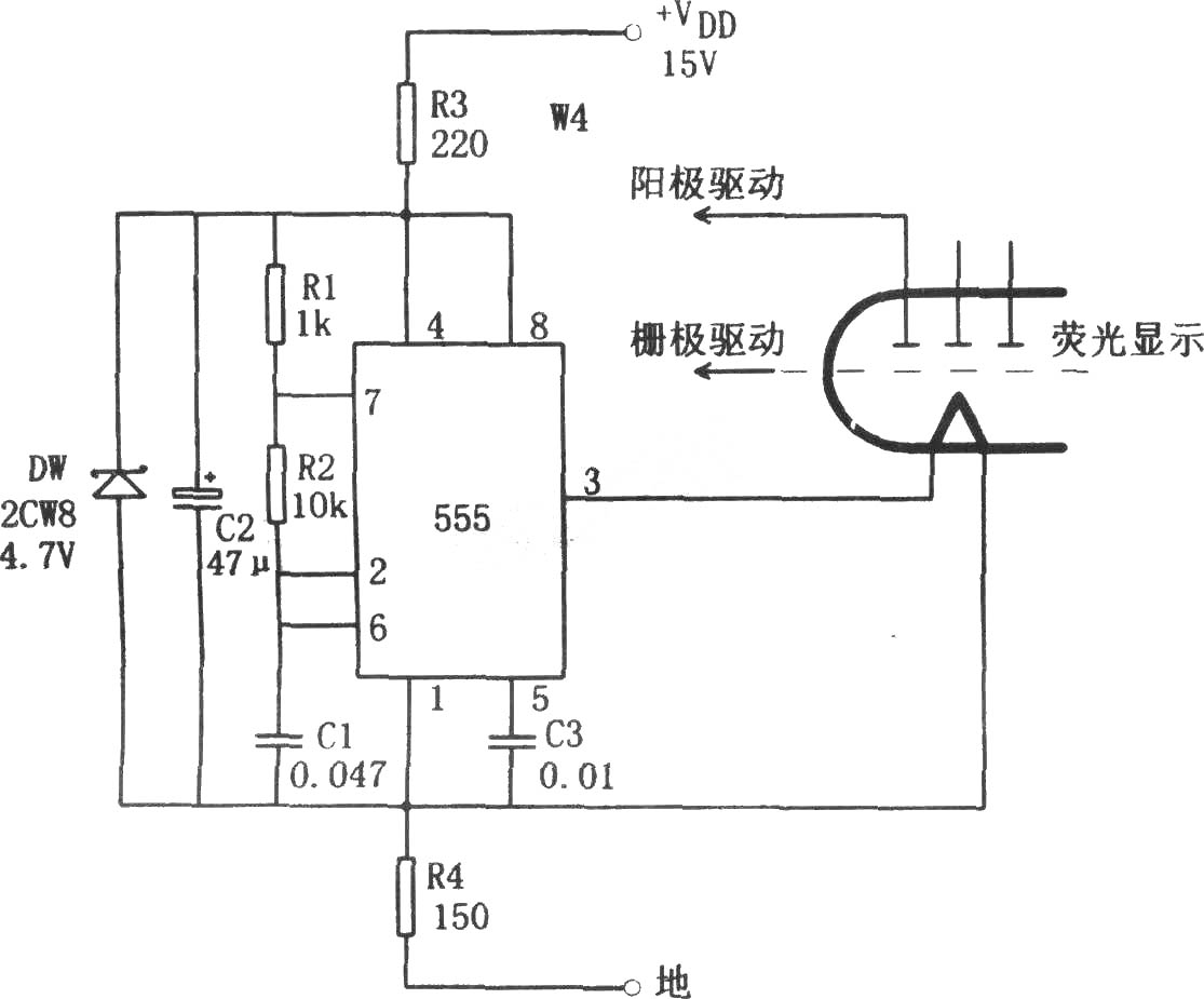

如图所示为经济型荧光显示
。该电路的核心是由
555
和R1、R2、C1等组成的多谐
振荡器
,其振荡频率为f=1.44/(R1+2R2)C1,图示参数对应的频率约为4kHz。图中灯丝的直流偏压为VDD?R4/(R3+R4)≈6V。本电路可以为计算器的荧光字码管的灯丝加上一个6V的直流
电压
和Vp-p电压约为4V的nkHz的交流电压,从而使荧光字码管工作,进行显示。本电路结构简单且制作方便。
