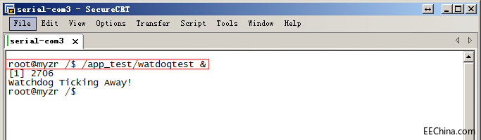

喂狗测试
  1)测试说明
  喂狗测试将启动WatchDog,并且每1秒钟进行1次喂狗,系统将不会因为WatchDog超时而复位。
  2)执行测试
  运行/app_test/watdogtest &,示例命令如下:
$ /app_test/watdogtest &
  3)测试结果
  运行测试命令后,系统依然正常工作,并不会因为WatchDog超时而复位。
  4)附图

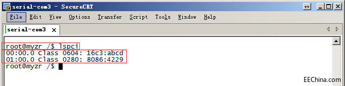

  4)Linux测试命令:$ lspci
  如果在PCI-E接口上插入了有效的PCI-E设备,使用lspci将会得到该模块相关的信息,类似如下(这里连接的是Intel 4965AGN):
00:00.0 Class 0604: 16c3:abcd
01:00.0 Class 0280: 8086:4229
  如果PCI-E接口上没有连接设备,使用lspci系统将没有信息输出。

下图为连接Intel 4965AGN后,进入系统使用lspci得到的信息
