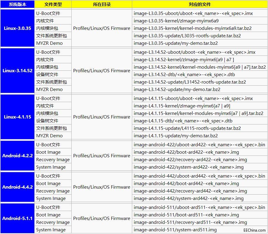

4.2烧录自己编译的Image
根据后面 系统版本与对应文件关系表,把自己编译的文件替换烧录工具中对应的文件,并为开发板重新烧录系统。
如:编译出了
Linux
-3.14.52 MY-IMX6-EK200-6Q-1G 开发板的 u-boot,那么打开烧录工具到 image-L3.14.52-uboot 目录把编译出来的u-boot文件替换uboot-myimx6ek200-6q.imx。
4.3烧录自己的应用程序
把自己的应用程序打包为 my-demo.tar.bz2,并根据后面 系统版本与对应文件关系表,替换掉烧录工具中的 my-demo.tar.bz2,并为开发板重新烧录系统。
【说明】:my-demo.tar.bz2 里的文件会被烧录到开发板的根目录下。
4.4烧录自己的文件系统更新
根据下面 系统版本与对应文件关系表,打包一个自己更新包,替换掉烧录工具中对应的文件,并为开发板重新烧录系统。
【说明】:文件系统更新包会被烧录到开发板的根目录下。
4.5烧录工具不间断烧录
在生产过程中,如果没有对烧录工具的配置做出更改,是不需要重复退出和运行烧录工具的,甚至不用点击烧录工具主程序的 STOP 按钮。当某个设备烧录完后即可把该设备断电,再接上新的设备上电后烧录工具就会对设备进行烧录。
5附表
5.1表1:系统版本与对应文件关系表
