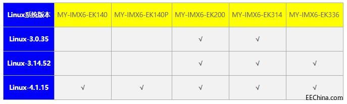

1.1支持的
Linux
系统版本

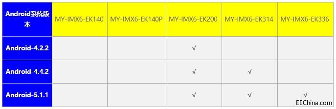

1.2支持的
Android
系统版本

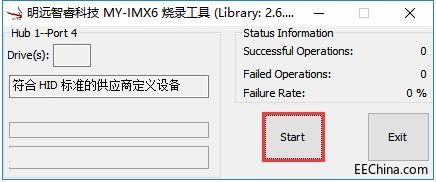

1. 为避免产生不必要的错误,请关闭烧录工具主程序 MfgTool2.exe 并重新运行。
如果主程序启动出错,在Windows任务管理器的进程列表里关闭 MfgTool,然后再运行主程序。

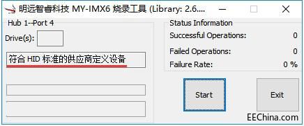

如果主程序显示 No Device Connected,则需要检查MiniUSB线的连接情况和确认开发板的拨码是否是下载模式。
2. 在烧录工具主界面点击 Start 按钮开始烧录。

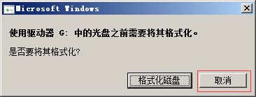

3. 在烧录过程中,PC机会把评估板识别为一个存储设备,这时会弹出对话框提示是否需要格式化,这里点 取消 或忽略对话框或关闭对话框。

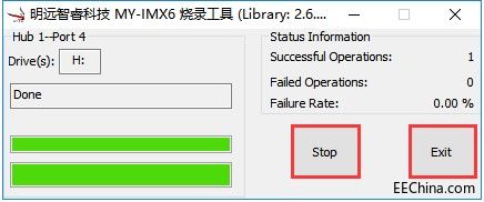

4. 烧录完成后,信息栏会输出 Done,状态栏会变成绿色。点击 Stop 完成烧写。再点击 Exit 退出MFG Tools。
