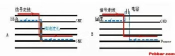

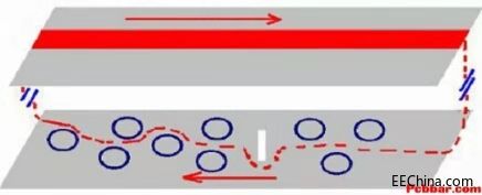

上面所说的过孔属于接地类型的过孔,在走线的 Via 孔附近加接地 Via 孔的作用是给信号提供一个最短的回流路径。注意:信号在换层的过孔,就是一个阻抗的不连续点,信号的回流路径将从这里断开,为了减小信号的回流路径所包围的面积,必须在信号过孔的周围打一些地过孔提供最短的信号回流路径,减小信号的 emi 辐射。这种辐射随之信号频率的提高而明显增加。
下面是两张信号的回流图:
图一:
图二:
上面所提的问题,就是图二所示的情况了
