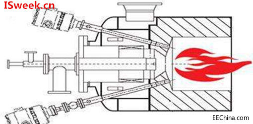

在紫外区燃烧产物是晦暗的,应该使检测对准火焰的前三分之一。紫外线辐射是燃烧的产物,因此在燃烧的界面上强度最大,在非预混火焰,界面为表面,对预混燃烧的火焰,界面在起端的三分之一处。按比例预混的燃气火焰有很高的紫外辐射;雾化烧油、喷嘴混合烧气、煤粉火焰则表现为中等强度的紫外辐射。电弧富于紫外辐射,所以使用紫外线传感器应当十分注意防止电火花点火器或它的反射造成的误检。紫外线传感器的所有看窗及透镜都应采用石英玻璃等可透过紫外线的材料制成。
火焰检测电极由于温度的限制,一般只限于较小的烧气火焰。烧油会在电极上结一层厚的绝缘膜使它与火焰间产生电绝缘。常使电极对引燃火嘴检测,并用紫外线传感器扫描主火嘴的联合检测。检试电极应放置在引燃火嘴和主火嘴的界面上,而不应当放在引燃火嘴的上方或者与它平行,这个位置不能超过额定温度,并且不得与地点接触。
在冶金炉内重油燃烧火焰监视中应当注意,燃烧室内温度高于500℃时,会发生燃料和空气混合物的自燃引爆,当燃烧室的容积相当小时,爆炸的危险增加数倍。在目前已知的大多数火焰自动监视方法中,对重油喷嘴和煤气-重油联合烧嘴最适用的方法是无接触法,它使用的紫外传感器工作,很明显多数波长在0.21~0.23微米范围内,在上述范围内火焰的辐射是足够强的,而炉子砌体的辐射最大波长在红外线范围,对传感器完全不起作用。由于此种优越性,避免了火焰熄灭时发出的错误信号。紫外线传感器使用的安全期(寿命),由它的工作条件决定,环境温度低于50℃时,连续使用寿命超过10000小时,希望它装在朝向火焰的工作管冷端,需要时还可以强制供给冷却空气。

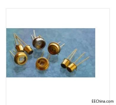

接下来就由工采网小编给大家推荐三款适用于火焰探测领域的紫外线传感器型号:
紫外光电二极管 - SG01D-5LENS(带聚光镜,虚拟面积可以达到11mm2)
宽频UVA+UVB+UVC, PTB报道的芯片高稳定性, 用于火焰检测
辐射敏感面积 A = 11.0 mm2
TO5密封金属外壳和聚光镜, 1绝缘引脚和1接地引脚
10μW/cm2峰值辐射约产生350 nA电流
紫外光电探测器 - TOCON_ABC1/TOCON-C1(可以监测到pw级紫外线,带放大电路),基于碳化硅的宽频紫外光电探测器放于TO5 外壳中,带有集中器镜头盖
0~5 V电压输出
峰值波长是280 nm
在峰值处最大辐射(饱和极限)是18 nW/cm2 ,
最小辐射(分辨极限) 是1,8 pW/cm2
紫外光电二极管 EOPD-265-0-0.5-CC/EOPD-265-0-0.3-CC,紫外光电二极管EOPD-265-0-0.5-CC在紫外区(205 nm-355nm)内低成本SiC光电二极管具有高的光谱灵敏度,其封装在TO-52外壳内,配有紫外线玻璃窗口片,通过RoHS和WEE认证。
