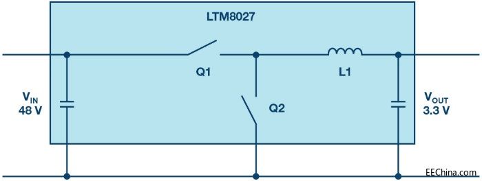

图1.通过单一转换步骤将电压从48 V降至3.3 V。
如果将一个降压转换器(降压器)用于此单一转换步骤,如图1所示,会出现小占空比的问题。占空比反映导通时间(当主开关导通时)和断开时间(当主开关断开时)之间的关系。降压转换器的占空比由以下公式定义:
当输入电压为48 V而输出电压为3.3 V时,占空比约为7%。
这意味着在1 MHz(每个开关周期为1000 ns)的开关频率下,Q1开关的导通时间仅有70 ns。然后,Q1开关断开930 ns,Q2导通。对于这样的电路,必须选择允许最小导通时间为70 ns或更短的开关稳压器。如果选择这样一种器件,又会有另一个挑战。通常,当以非常小的占空比运行时,降压调节器的高功率转换效率会降低。这是因为可用来在电感中存储能量的时间非常短。电感器需要在较长的关断时间内供电。这通常会导致电路中的峰值电流非常高。为了降低这些电流,L1的电感需要相对较大。这是由于在导通时间内,一个大电压差会施加于图1中的L1两端。
在这个例子中,导通时间内电感两端的电压约为44.7 V,开关节点一侧的电压为48 V,输出端电压为3.3 V。电感电流通过以下公式计算:
如果电感两端有高电压,则固定电感中的电流会在固定时间内上升。为了减小电感峰值电流,需要选择较高的电感值。然而,更高的电感值会增加功率损耗。在这些电压条件下,ADI公司的高效率LTM8027 µModule®稳压器在4 A输出电流时仅实现80%的功率效率。

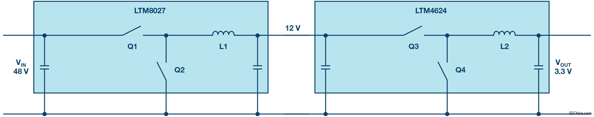

图2.电压分两步从48 V降至3.3 V,包括一个12 V中间电压。
目前,非常常见且更高效的提高功率效率的电路解决方案是产生一个中间电压。图2显示了一个使用两个高效率降压调节器的级联设置。第一步是将48 V电压转换为12 V,然后在第二转换步骤中将该电压转换为3.3 V。当从48 V降至12 V时,LTM8027 μModule稳压器的总转换效率超过92%。第二转换步骤利用LTM4624将12 V降至3.3 V,转换效率为90%。这种方案的总功率转换效率为83%,比图1中的直接转换效率高出3%。
这可能相当令人惊讶,因为3.3 V输出上的所有功率都需要通过两个独立的开关稳压器电路。图1所示电路的效率较低,原因是占空比较短,导致电感峰值电流较高。
