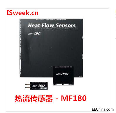

最后就由工采网小编给大家介绍两款进口热流传感器,那就是从日本进口的热流传感器 - MF180热流传感器 - MF180M这两款质量突出的热流传感器。这两款热流传感器适合材料内部的热流的直接测,也适合制冷剂的辐射流的测量 。测试原理 有三种热传导模式:热传导,热辐射和热流。如果热流传感器安置在材料的表面,它将测试这三种模式热 的总和。如果传感器安置在材料的内部,它直接测试由热传导产生的热传输。用热电偶测试温度的不同,穿过的热流能被直接测。
