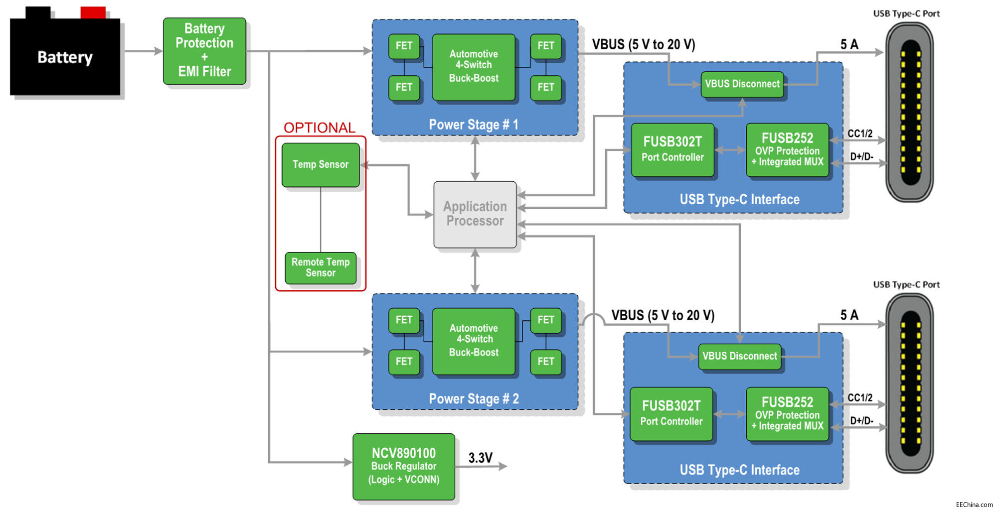

这显示了控制器和主机处理器之间的I2C接口,说明FUSB302B没有集成自己的处理器。这是该器件的一个重要特性,因为它无需为一个集成的处理器提供额外功率,同时支持固件驻留在位于系统任意处的处理器中,如果USB规范被修改,为制造商提供一个更简单的升级路径。图2显示了一个更详细的应用示例。FUSB302T是FUSB302B的默认源配置选项,可用作在汽车应用中实施USB Type-C时构成完整系统的一部分。
图2:应用示例显示双USB端口提供100 W能力.jpg
