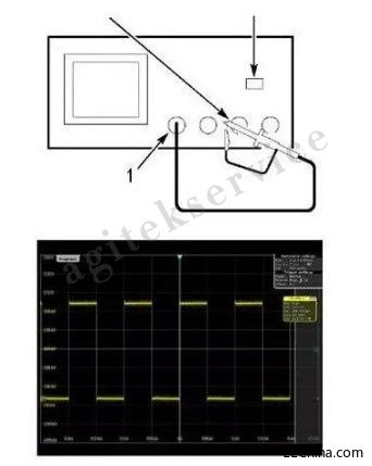

下面详细讲解一下探头补偿调节的操作步骤
1. 将示波器探头连接到通道,按前面板上的PRESET(预设)按键(左侧面板设置区域中)。将探头信号端和参考地连接到示波器面板上的参考输出,然后按 Autoset(自动设置)。如果使用探头钩式前端附件,请将信号针前端牢固连接在探头上,确保正确连接。
如组图一所示:
组图一探头补偿调节
2.检查所显示波形的形状,可能会出现的情况如图二。
             图二补偿过度,不足和正确补偿
过度和不足都需要调节探头,以能更好的测试准确值。

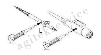

3.如果波形不正确,请调整探头。如下图三所示,直至波形为上面的补偿正确波形。
                         图三补偿探头方法
