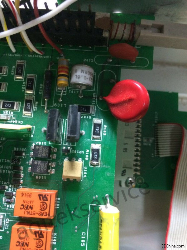

  因此收到仪器后我们就着手拆机检查了,拆机后,我们发现仪器并没有烧毁的痕迹而是由于环境潮湿导致仪器受潮后板子出现腐蚀现象,但是PCB阻焊层损坏线都还在,器件脚上也有些腐蚀。好在主板上可见的腐蚀面积不是很大,只是在电源部分区域有部分腐蚀现象。

首先检测供电部分,当检查到+5V时,发现电压不对,切换档位时没有听到继电器工作,所以可以断定+5V部分有问题,于是直接测量+5V稳压部分时,电压值是正确的,所以该部分的参考地与AGND没有连接,根据K2000的原理图检测发现+5V的地就是AGND,所以可以肯定地线断了。于是顺着地线一段一段测量,发现有个过孔腐蚀坏了,修复连接以后可以正常测量了。

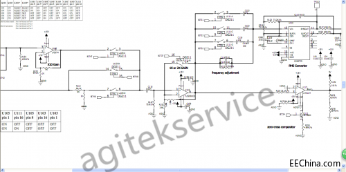

  但是自检还有401.2,402.2,403.2这几个与交流有关的故障。初步按照交流信号回路,检测发现到U118输入端信号都正常,但是U118输出信号不对,测量模拟开关U111,发现U111-B为闭合状态,但是U118输出信号不是跟随,所以初步断定U111导通内阻变大,更换相关配件DG211,然后整机组装好后,开机检测一切恢复正常。
