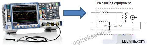

示波器
  图2.示波器简化模型

  因为我们只作安全连结性的分析,因此设备模型只看输入输出,简化了其余部分。大多数的电气测量设备都是与输入电源隔离的,而我们的被测样品可能是直接整流,也可能有隔离电源,这里为了方便分析,我们统一视作从输入电源直接整流而来。另外值得注意的一点是示波器的无源探头的地是和输入线的地是连通的。

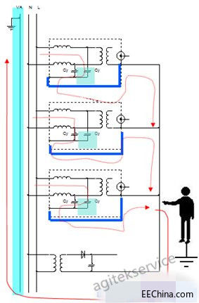

  图6.不安全的连接3
  上图很多人认为是安全的连接了,这就是我们常看到的示波器接地线被断开的情况。但实际上还是存在安全隐患,如果电源连接的示波器过多,就会造成流过Y电容电流累积超过安全电流的危险。因此我们需要把示波器都连接到隔离电源上。
