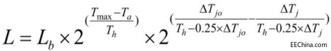

电容器的使用寿命主要由电容器内部的温度来决定,而电容器的温升主要与纹波电流与纹波电压大小有关,因此,一般电解电容器给出的最大纹波电流和纹波电压参数,都是在特定工作温度(85℃或105℃)和特定使用寿命(2000小时)条件下的纹波电流值,即:在此最大纹波电流和纹波电压的条件下,电解电容器的寿命只有2000个小时。当要求电容器的使用寿命大于2000小时以上时,需按下式来设计电容器的使用寿命。
下面是根据著名的阿列纽斯理论得出的电解电容使用寿命计算公式:
式中:
L:实际使用平均寿命;
L b :最大工作温度下的基本寿命 ,一般为2000小时(要查阅资料);
T max :最大工作温度,一般为85℃或105℃;
T a :实际环境温度;
T h :寿命折半所需之温度量,一般为10℃或12℃;
ΔT jo :加上最大额定波纹电流后,电容器的内部温升与电容器的封装结构有关,取值范围:3.5~10℃
ΔT j :加入实际波纹电流后,电容内部的温升。
其中:
式中:
F:频率系数 ,频率系数在产品目录或规格书中列出,一般定义工作频率为120Hz或100kHz时F=1,其它工作频率时,F大于或小于1;
Io :最高工作温度时的额定波纹电流 ;
I:实际波纹电流 。
根据上面公式计算结果,电解电容器的温度每升高10℃~12℃,电解电容寿命就会降低一半。例如,如果要求电解电容器的使用寿命达到5万小时,则电解电容器的最高工作温度就不要超过55℃ 。
