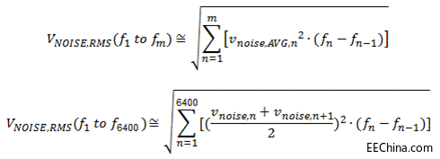

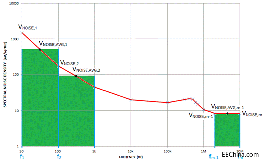

积分噪声值由噪声谱密度函数的积分导出。然而,用函数表示任何一条曲线并将其积分非常复杂。将测量曲线分割成小部分更容易。如果每部分的频差fn+1 – fn趋于0,则所有贡献之和等于函数的积分。
在实际测量中,实现fn+1 – fn的零频差是不可能的,但有可能使其接近于零。噪声谱密度测量有多个点,使我们能够获得较好精度的积分噪声和检测振荡峰。在我们的例子中,我们有6,400点在10赫兹至100千赫的频率范围内。噪声谱密度曲线由6,399个区间插值,表示为VNOISE,AVG,n。

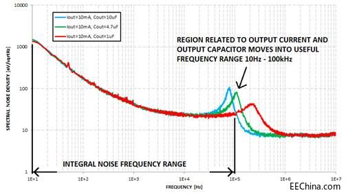

下图显示NCP110 LDO稳压器的噪声谱密度。如果我们将NCP110 LDO稳压器的测量值插入到最后的方程中,我们将得到积分噪声的结果,如下表所示。虽然噪声谱密度曲线由于COUT值较高而移动到一个较低的频率,但积分噪声增加。为什么会这样呢?如下图所示,您可看到这是因为与IOUT和COUT相关的峰值移动到10 Hz至100 kHz的范围内,在此范围内计算积分噪声。
为什么不选一些输出电容值高的LDO?如您所见,在输出电容值升高,输出电流降低时,与输出电流和输出电容有关的峰值,会上升并移动到有用的频率范围10 Hz至100 kHz。
高输出电容值,例如10 uF,改善瞬态响应。更好的瞬态响应可能是使用高输出电容值的一个原因。在本例中,NCP110在使用较高的输出电容值时具有振铃(超过一个下冲)和较长的对瞬态事件的稳定时间,但它仍然稳定。振铃使峰值增大,积分噪声也增加,如下表所示。NCP110 LDO稳压器是为1 uF较低的输出电容值而设计,附加电容改善了系统的瞬态响应,但影响了系统的噪声性能。
