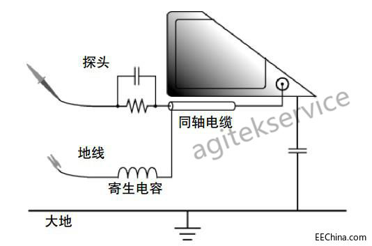

、伏地电压信号测试
交流供电的普通示波器是以“地为参考 点的测量”示波器探头的地线与示波器的机壳和示波器电源地相连不建议用剪断示波器地线或使用隔离变压器将示波器从保护地线浮动起来测量浮地信号:
操作人员触电(危险)
测试结果不准确(引入干扰)
所以以下这两种方法都不提倡的
正确方法:
采用差分探头或采用隔离通道、电池供电示波器进行安全测量。
