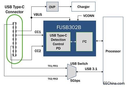

安森美半导体的FUSB302B是完全符合AEC-Q100车规的可编程的USB Type-C控制器,含电源传输,集成了一个BMC客户端配置通道,支持全Type-C PD 2.0 的1.1版本。这意味着CC可用于检测设备何时连接或未连接、主机或设备的当前功能,以及是否存在有源电缆,以及选择所需的模式(如音频适配器或调试附件模式)。图1显示了一个典型应用的框图。
图1:典型应用框图

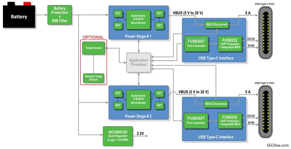

这显示了控制器和主机处理器之间的I2C接口,说明FUSB302B没有集成自己的处理器。这是该器件的一个重要特性,因为它无需为一个集成的处理器提供额外功率,同时支持固件驻留在位于系统任意处的处理器中,如果USB规范被修改,为制造商提供一个更简单的升级路径。图2显示了一个更详细的应用示例。FUSB302T是FUSB302B的默认源配置选项,可用作在汽车应用中实施USB Type-C时构成完整系统的一部分。
图2:应用示例显示双USB端口提供100 W能力

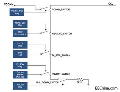

FUSB302B实施了一个CC开关,使它能够检测到它是作为设备主机还是双角色端口连接,通过多个比较器和由主机处理器上的软件控制的可编程DAC进行管理(图3)。
图3:配置通道开关功能

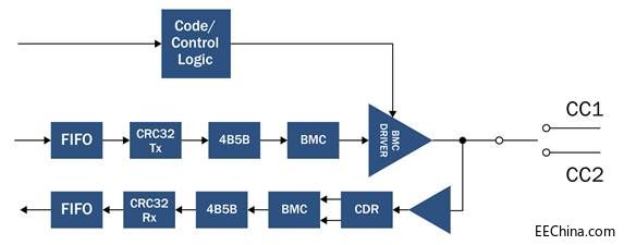

通过实施瘦BMC客户端,包括BMC物理接口(PHY)和分组FIFO,主机处理器能够使用I2C接口发送和接收数据包。这说明USB BMC PD的所有功能都可通过软件访问,使用口令读写FUSB302B的FIFO。口令灵活,支持USB PD规范的所有功能,包括突发写入FIFO的快速分组处理。通过该CC接收到的每个有效数据包都存储在FIFO中;BMC接收器感知CC上的活动,并启用内部振荡器。一旦检测到,就会使用专用中断通知主机处理器已接收到有效的数据包。图4显示了USB BMC PD块框图。
图4:USB BMC PD块
