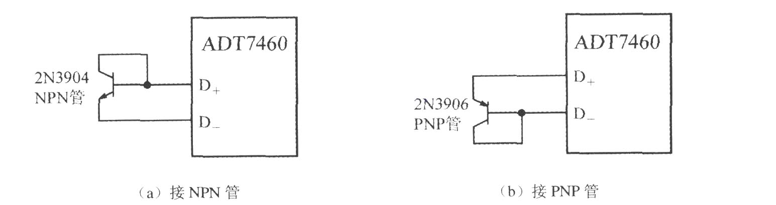

ADT7460配两只由晶体管构成的远程温度传感器,利用晶体管发射结电压(UBE)与温度成正比的特性来测量远程温度。测量远程温度的电路如图所示。图中所示的CPU本身就带测温晶体管,它等效于一只2N3906型PNP晶体管。若使用分立式晶体管,集电极就不能接地,而应与基极短接,作为二极管使用。使用NPN管时,将基极接D+端,发射极接D-端。选用PNP管时发射极接D+端,基极接D-端。下图分别示出了2N3904型NPN管、2N3906型PNP管的接线方式。
