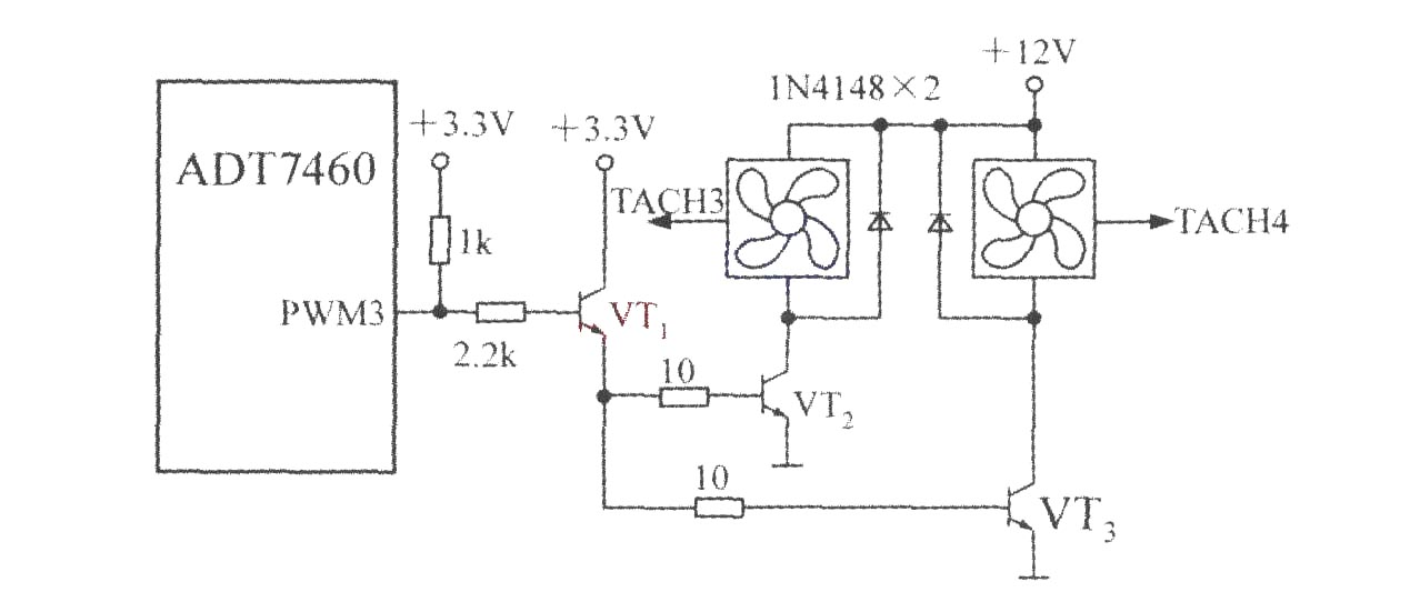

利用智能化远程热风扇控制器ADT7460的PWM3端同时驱动两台三线风扇
发布时间:2011-2-19 09:50 发布者:
电路图分享
ADT7460
PWM3
控制器
热风扇
三线风扇
用晶体管驱动:

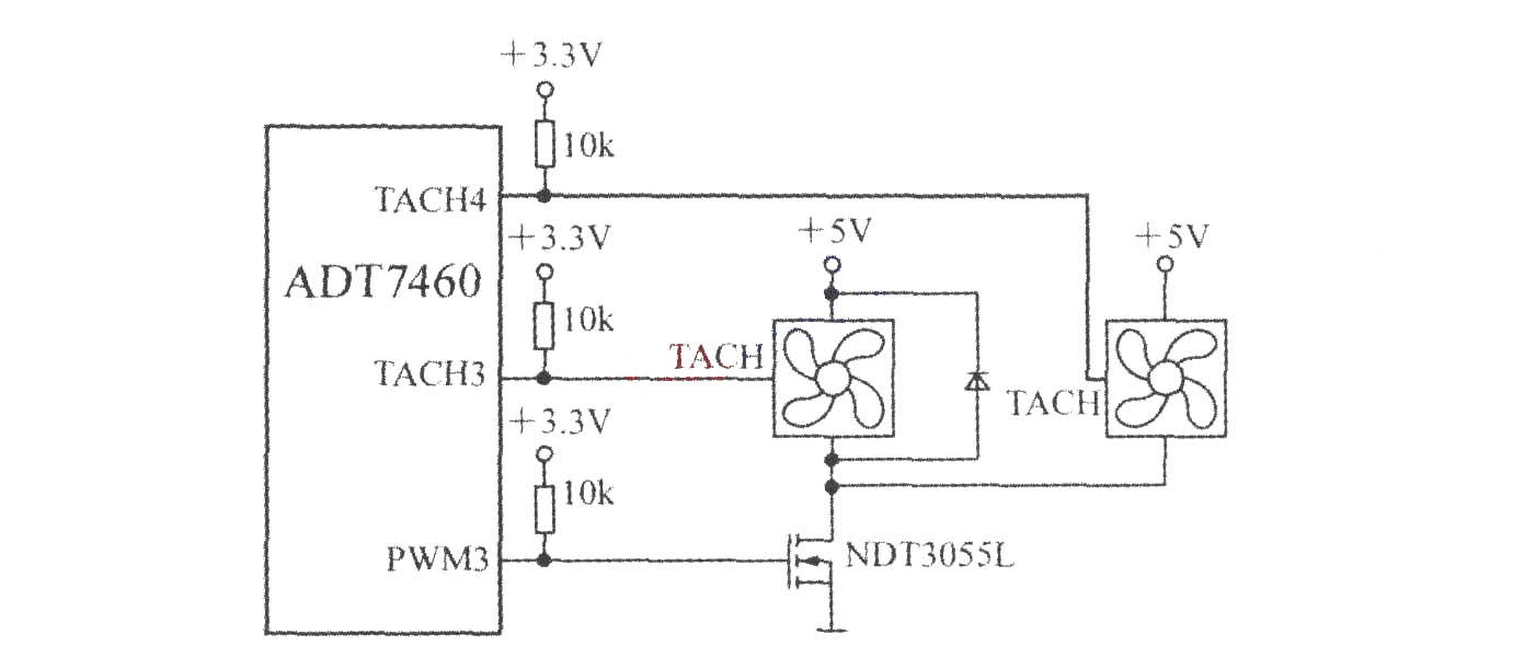

用
场效应管
驱动:
