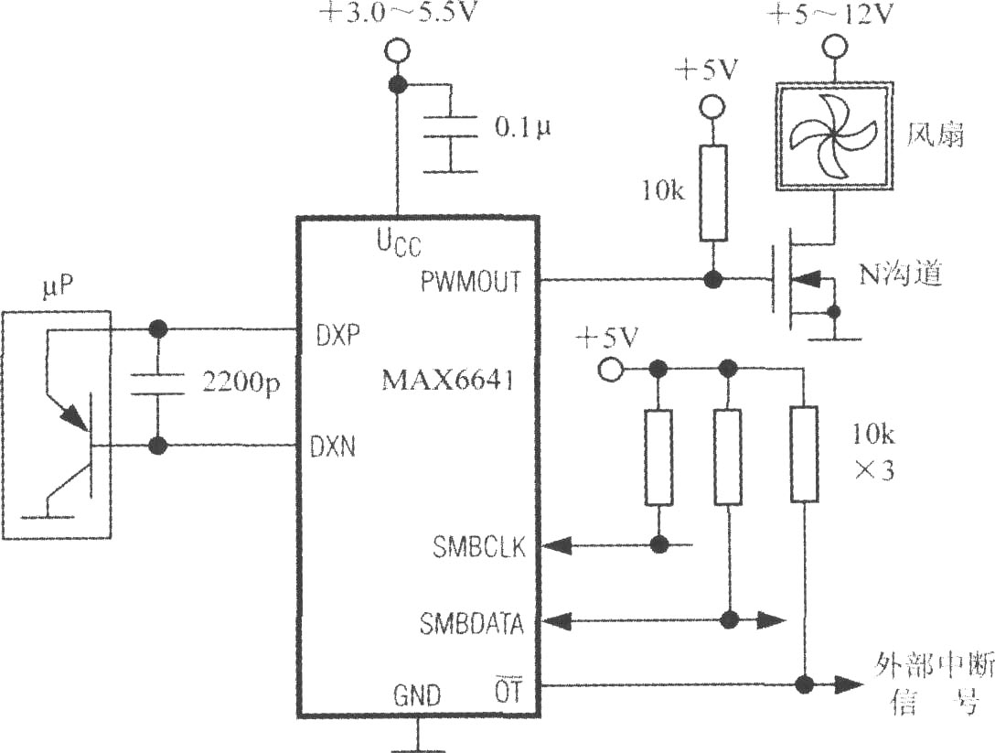

MAX6641的典型应用电路如图所示。这里是用PWMOUT端来驱动N沟道MOSFET,进而控制风扇转速的。远程PN结温度传感器可用微处理器(μP)内部测温三极管的发射结来代替。亦可选用CMPT3906、T3906、KST3906-TF、SMBT3906等型号的分立元件三极管。要求三极管发射结的正向压降必须在最高预期温度和10μA电流下大于0.25V; 在最低预期温度和100μA电流下小于0.95V。不得使用大功率三极管。
