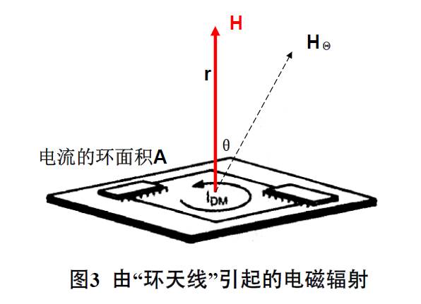

4.2 由“环天线”引起的电磁辐射
开关电源工作时,由于有初级逆变回路和次级整流回路两个电流发生瞬变的环路存在,这样,变化的电流必然会伴生一个变化的磁场。而变化的磁场又要产生一个电场。这种电场和磁场变化将会交替地产生,由近及远、互相垂直、以光速在空间内传播能量的形式,形成了开关电源电磁辐射的发射。
图3是由初级逆变回路和次级整流回路中的差模电流所产生的辐射矢量示意图。
其磁场强度H可近似用以下方程计算:
Hθ(θ)=(-πI/r)(A/λ2)sinθ
电场强度E可近似用以下方程计算:
Eφ(θ)=131.6×10-16(f 2AI)(1/r)sinθ
式中:Hθ是磁场强度,单位A/m
Eφ是电场强度,单位V/m;
I是环中的电流,单位A;
A是环路的面积,单位m2;
r是计算点与环中心的距离,单位m;
f是频率,单位Hz;
λ是频率所对应的波长;
θ计算点与环中心垂直轴的夹角。
以上各式适用于自由空间的小型天线,且天线周围没有任何反射物体。
在电场强度E的计算公式中,第一项是自由空间的传输特性;第二项是辐射源的特性;第三项是辐射源向远处传输时的电场衰减特性;最后一项是以辐射环平面中心垂直轴为参考,与测量天线方向的夹角。
由于大多数电子设备的辐射测量都不是在自由空间里进行,而是在地面开阔场上进行测量,地面的反射会使辐射发射的测量值增大,最大可达1倍。
考虑了地面反射的影响,则电场强度的最大发射表达式可改写为:
Eφ(θ)=263×10-16(f 2AI)(1/r)
此式可用于估算差模发射的水平。
利用此式还可以知道,若想减小环路天线的向外辐射,应该从减小电流、减小环路面积和降低工作频率入手。

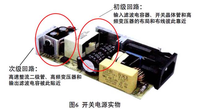

4.3 通过减小环路面积来减小开关电源的辐射噪声
在上述对辐射有影响的三个参数中,I 和f 涉及基本电路的设计,不能轻易改变。所以唯一能有效抑制辐射,而且能为设计人员自如掌控的也只有减小环路面积A这一参数了。对照图2,尽可能地减小环路面积是减小辐射噪声的重要途径,为此,要求开关电源的印刷线路板的布局和布线中,元器件的排列彼此要紧密,布线中的电流线和它的回线要彼此靠近。在初级回路中,要求输入电容器晶体管和变压器应该被此靠近。在次级回路中,要求二极管与变压器和输出电容被此贴近。图4是一个初级回路布线的示意。
在印刷板布局上,减小回路面积的方法:一种简单的方法是在载流导线旁边上布一条地线,这条地线应尽量靠近载流导线。这样就形成了较小的回路面积,这有利于减小差模辐射和对外界干扰的敏感度。
如果是双层线路板,可以在线路板的另一面,紧靠近载流导线的下面,沿着载流导线布一条地线,地线尽量宽些。这样形成的回路面积等于线路板的厚度乘以载流导线的长度。而平行紧靠的正负载流导体所产生的外部磁场是趋于相互抵消的。
另一种有效的布局方案是将正负载流导体布在同一面上,彼此靠近,而印刷板的反面仅作为“地”(或另一恒定电位面),使“地”板感应的镜象电流与相对的磁场趋于抵消。
一个更好的办法是采用多层印刷线路板,这时接地层直接布在电源层的上面,由于层间距离达到最最接近的程度,对辐射的抑制可以有最好的效果,当然这也是以成本为代价的。
图5是采用SG6840控制器的开关电源例子。
图6 是用SG6840控制器做成的开关电源实物。
图7则是印刷线路板的布局和布线。
