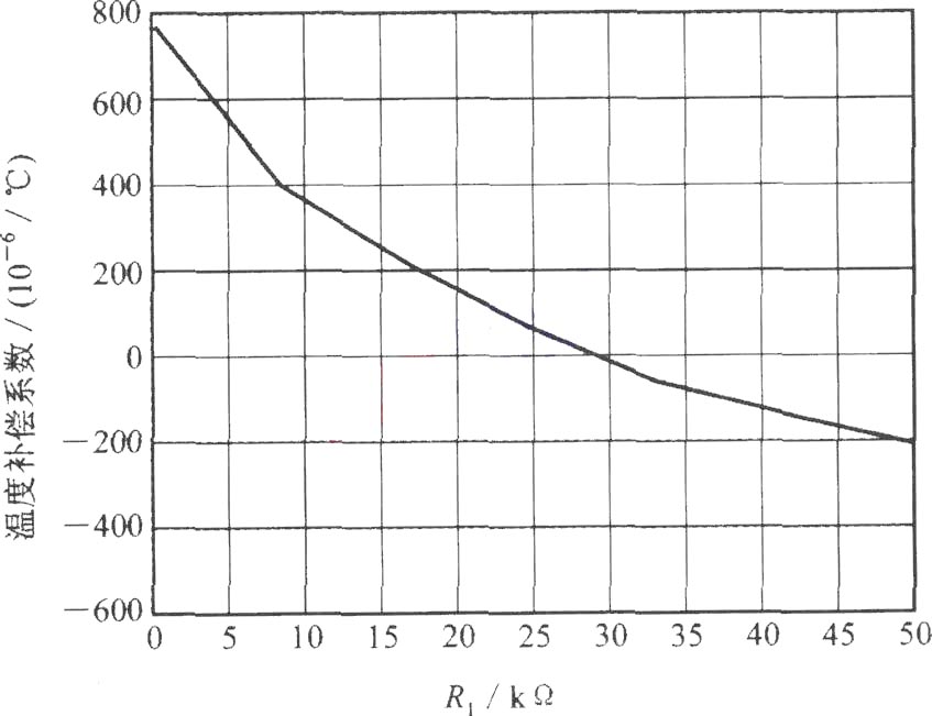

由AD22151构成双极性模式下的温度补偿
如图所示。该电路具有以下特点:①将温度补偿
电阻
R1接在TC2端与TC3端之间;②磁场零点被偏置在UCC/2上;③能对-500×10-6/℃以下的低温度系数进行补偿。双极性模式下R1的电阻值与温度补偿系数的关系曲线如下图所示。
