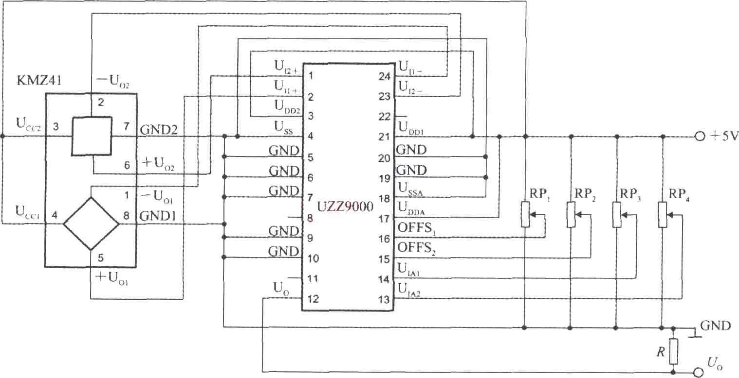

由UZZ9000和KMZ41构成的
电压
输出式角度检测
如图所示,它采用+5V电源,RP1~RP2为失调电压调节电位器,RP3~RP4为增益调节电位器。R为输出端的下拉
电阻
。输出电压可送至数字电压表,显示出被测角度值。
