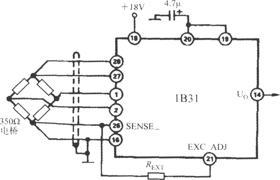

当宽带应变信号调理器1B31第19脚接第20脚时,由可编程电桥激励源输出的激励
电压
UEXC=+10V。要使UEXC提升到+10~+15V,必须在EXC ADJ端和SENSE-端之问接一只
电阻
REXT,
如图所示。REXT值由下式确定(电阻单位是kΩ):
式中,
