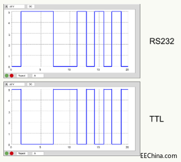

我们的许多传感器使用V232电压级别的RS232协议输出串行数据,但某些传感器(如MB7380)以TTL格式输出串行数据。这两种协议仅在硬件级别上不同,并且基本上是彼此的镜像。有许多可用的逆变器可以在两种协议之间进行交换。此外,HRLV-MaxSonar-EZ系列可以输出这些格式中的任何一种。两种格式的终端程序设置相同。
