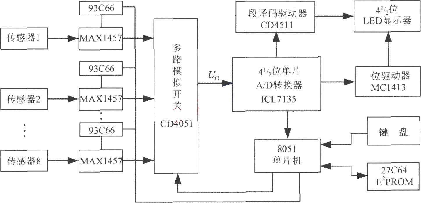

多通道压力巡检仪的电路框图(高精度集成压力信号调理器MAX1457)
发布时间:2011-2-19 09:39    发布者:电路图分享
关键词: MAX1457 , 电路框图 , 信号调理器 , 压力 , 压力巡检仪
利用多片MAX1457亦可配单片A/D转换器和单片机,构成多通道压力巡检仪,电路框图如图所示。图中采用一片八选一模拟开关CD4051,最多可接收8路传感信号。每只传感器的校准系数都存储在93C66中。CD4051的输出接ICL7135型4 1/2位单片A/D转换器,再通过译码驱动器(CD4511)和位驱动器(MC1413),驱动4 1/2位LED显示器。8051单片机根据ICL7135发出的数据选通信号(STR非)和忙碌信号(BUSY),判定某一路传感器信号完成A/D转换后,即通过CD4051切换输入通道,检测下一路传感器的信号。利用键盘可预先设定被检测的通道和检测顺序,还可对每片MAX1457进行初始化,把27C64存储的系数写入相应的93C66中。
