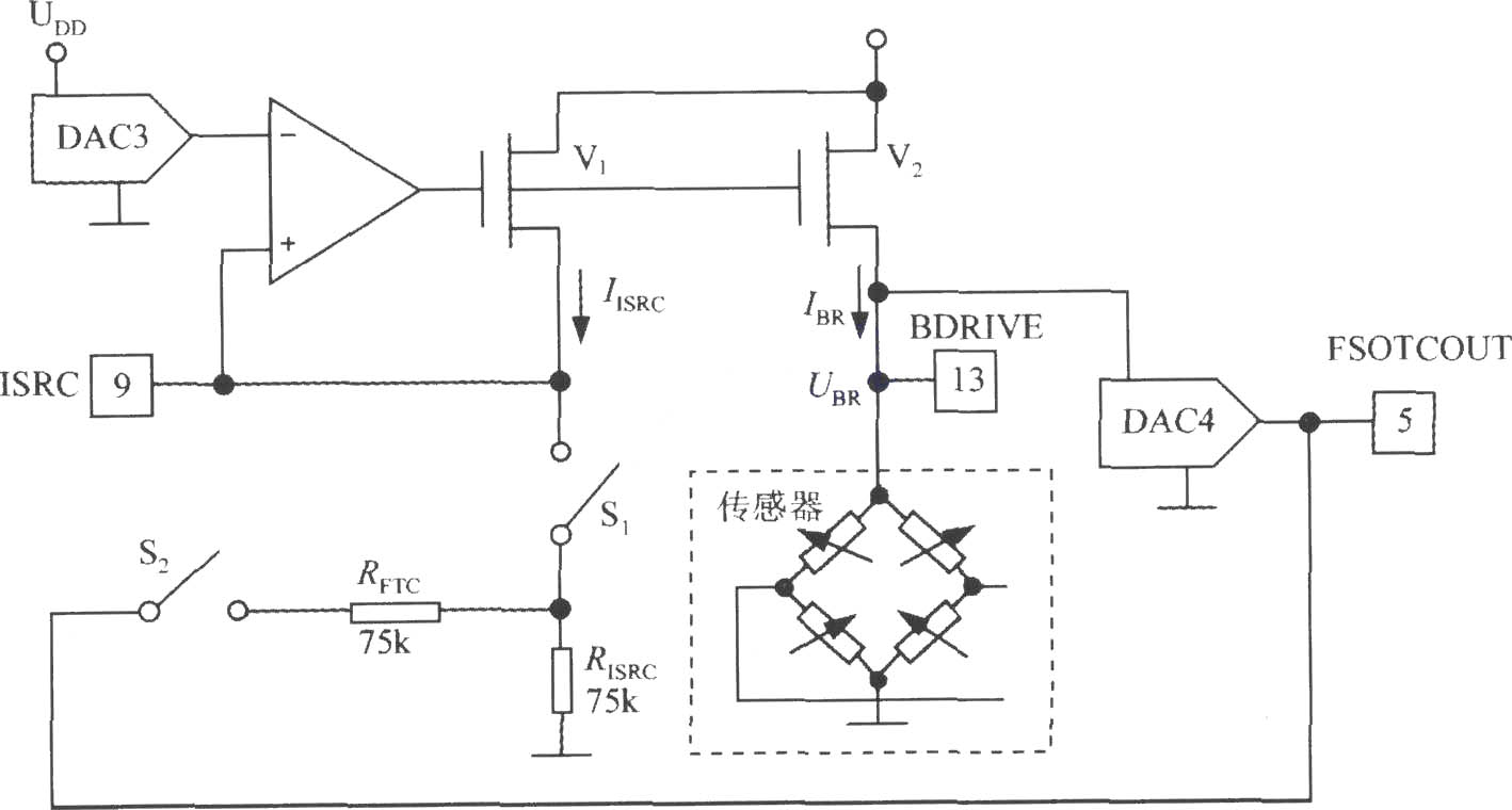

数字式压力信号调理器MAX1458的电桥激励电路图
发布时间:2011-2-19 09:38    发布者:电路图分享
关键词: MAX1458 , 电桥 , 激励电路 , 信号调理器
数字式压力信号调理器MAX1458的电桥激励电路如图所示。利用DAC3的输出来改变传感器激励电流IBR的大小,即可实现满量程精细校准。IISRC为基准电流,由RISRC和第9脚电压来设定。V1和V2组成镜像电流源,电流增益为14倍,可使激励电流IBR=14IISRC。IBR的编程范围是0.1~2mA。模拟开关S1、S2的通断状态均受配置寄存器控制。显然,当满量程输出电压发生变化时,DAC3就通过改变,BR来补偿桥路输出电压,从而校正了满量程误差。DAC4用于校正满量程温度系数误差。
