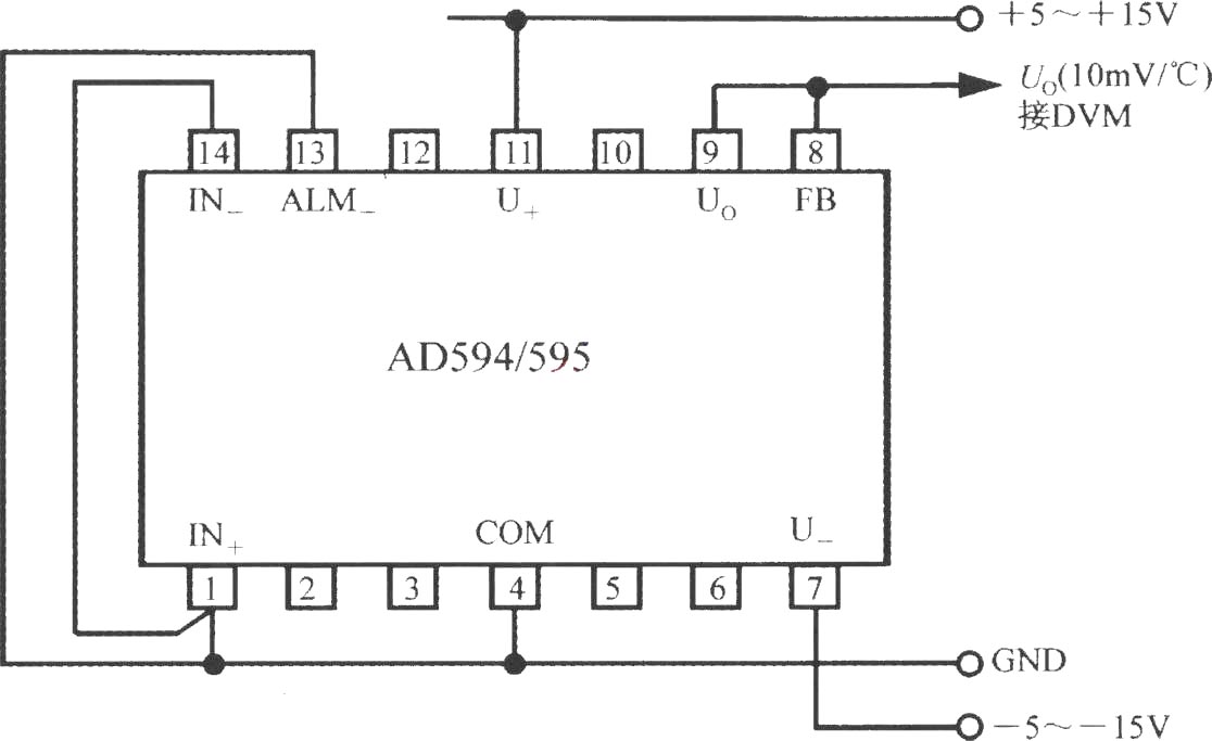

AD594/595亦可配置成摄氏温度计,
如图所示。此时应将IN+、IN-端与COM短接,输出
电压
Uo的温度系数为10mV/℃,可送至DVM中测量并显示出温度值。
