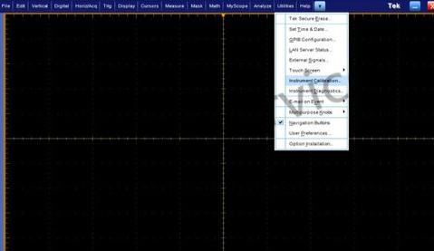

第三步:选择主界面菜单进入Utilities,打开二级菜单。
第四步;进入第三步的二级菜单点击“Instrument Calibration”或者类似名字的按钮。

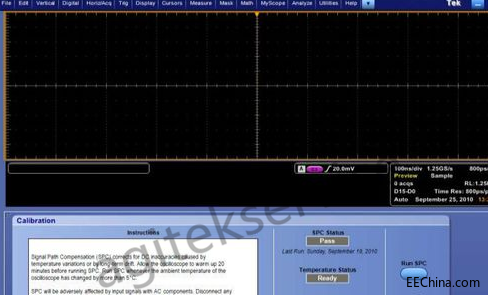

第五步:等待,SPC校准通过之后会显示“Pass”。查看示波器状态,选择运行Run SPC,等待约一刻钟完成。
经过若干时间等待,如果最终出现如下画面:

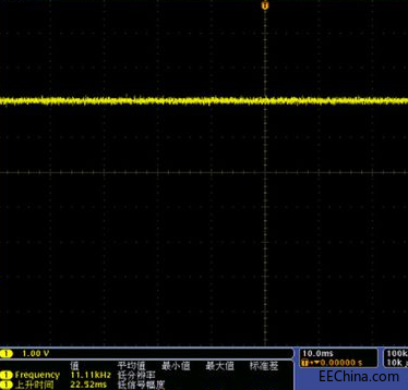

恭喜你,通过了。到此为止,可以基本上判定该示波器是正常的。连续点按两次Menu Off键,即可看到下图通过的情况:
否则,仪器就存在故障,需要维修了。
