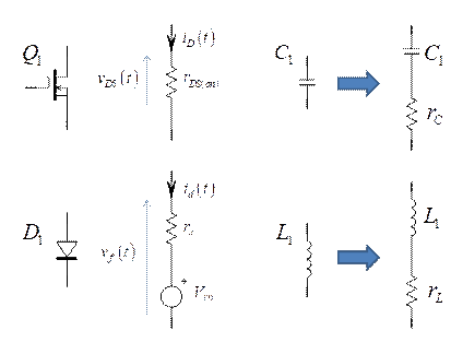

电流流动时,一个闭合的开关具有一定的电阻(MOSFET为rDS(on)),其两端会有压降。当开关从一种状态切换到另一种状态时,它通过线性模式过渡,在这种模式下,它还会消耗功率影响能效(开关损耗)。在导通时,二极管可以用电压源VT0与动态电阻rd串联建模。当电流在这个网络中流动(二极管是导通的),您还观察到其两端的压降,正向压降注为Vf,等于 image002.gif 。二极管也不会瞬间阻塞:取决于技术的不同,在开始恢复其阻塞状态之前,该器件逆向传导电流。对于硅PN结和连续导通模式(CCM)中的能效是这样的:当二极管和开关一起导通一段短暂的时间,并在降压转换器的Vin中产生一个短暂的短路,功率就会被消耗掉。肖特基二极管不具有恢复损耗,导通损耗明显低于它们的硅计数器。然而,它们的寄生电容在高频应用中会降低能效。在这里将不包含这些现象。
关于无源器件, RMS电流在电感和电容器中流动时会产生热量,这时通过的等效串联电阻(ESR)分别注为rL和rC。其他现象,如磁损耗或断态漏电流,也会导致能效降低,但在这里不作考虑。图1所示为这些寄生器件的简化图。
图1:我们在电源转换中使用的器件不是完美的和主寄生项

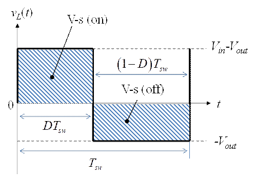

用图形表示,通态(on-state,即当串联开关被打开)和断态(off-state,即当二极管续流时) 的电感电压。如图2所示,通过将矩形高度乘以其基长,计算on-state线下或off-state线下的面积。计算面积实际上是将on-state或off-state的变量(这里为vL(t))积分。电感电压随时间的积分(伏秒,V-s)描述电感磁芯磁通在开关时的活动。在平衡状态下,由于一个开关周期的净伏秒值必须为零(在导通期间的通量漂移必须在关断期间返回到其起始点,否则可能会出现饱和),这两个面积必须是相等的。
图2:电感中的磁通平衡指0以上和0以下的面积相等。这里是一个连续导通模式(CCM)的例子

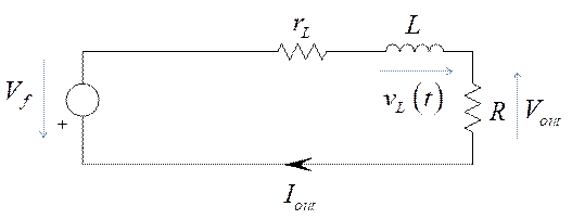

现在让我们来运用,同时考虑器件是完美的,没有电阻损耗和下降。在降压转换器中,当在ton时关断开关,处于稳态,一个电感终端接收Vin,而另一个接Vout。V-s计算为:
在这个表达式中,D是占空比,Tsw是开关周期。在关断时间内,电感电流流向与ton期间同向,但发现一条通过现在导通的二极管的路径。由于二极管被认为是完美的,先前偏置于Vin的电感端子,下降到0 V。电感电压瞬时反转,我们可写出以下面积表达式:

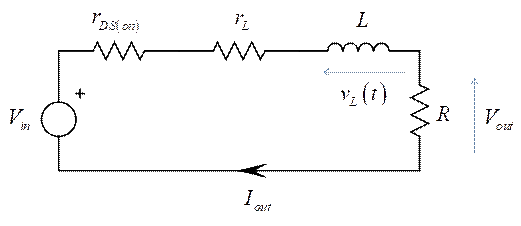

现在让我们通过添加rds(on)、电感欧姆损耗rL和二极管正向压降Vf使电路复杂化。在on-state期间,我们有图3的电路,其中R代表负载:
图3:在导通期间,电流流过MOSFET和其他欧姆路径
在导通期间电感伏秒不再描述为(2),需要更新。在导通期间流过的电流为Iout,等于 image020.gif .因此

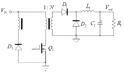

正激转换器是一种降压衍生结构:一种加有隔离变压器的降压转换器。必须确保正激变换器逐周期铁心退磁,并有多种变量来实施这机制。图6所示为将第三个变压器绕组与二极管D3相关联的最简单方法。假设初级端为1:1的匝比,这个额外的绕组对磁化电感Lmag施加一个退磁斜率,与Q1导通时相同。因此,最大占空比必须小于50%,以确保在最坏的情况下确保铁心复位。更详细的结构,如正向有源钳位提高这个限制到60-65%,但这里不作研究。理想的正激转换器的经典直流传递函数公式为
图6:正激转换器需要一个辅助绕组来进行铁芯退磁

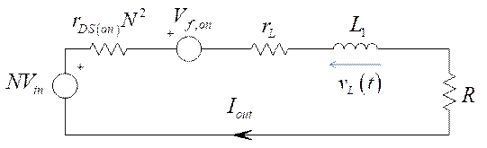

在不涉及变压器运行细节的情况下,我们可探索这种开关转换器的导通和关断阶段。当控制器指示功率开关导通时,施加到变压器主回路的电压为Vin减Q1的压降。下降是因为在导通时电流在开关提供的电阻路径中流动。该电流由两个分量组成:磁化电流和变压器匝比N施加的反射输出电流。在D1和D2阴极的交界处,初级端电压因D1的正向压降而降低。最后,输出电流Iout引起rL的压降,如图7所示,我们忽略了磁化电流的作用。
图7:输入电压由变压器匝数比缩放,进一步降低了各种压降。这种表示法在没有磁化电流作用的导通期间内是有效的。
因此,在导通期间,电感伏秒表示为

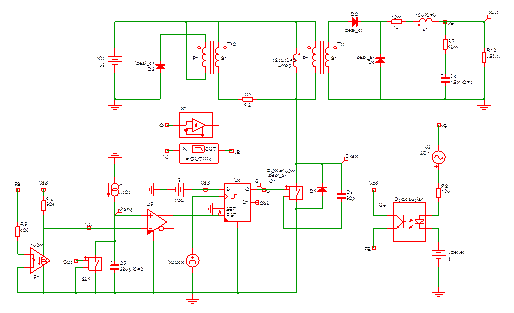

在正激转换器中仍可使用损耗模型。然而,在导通期间,结合次级端D1的影响,初级端的MOSFET有压降。这需要添加一个简单的直接插入的表达式,在图8中以源B1的形式表示。在这个仿真电路中,器件值对应于一个100 kHz正激转换器,由一个36-72V电信网络供电,以20 A额定电流输出5V。二极管的总压降平均为0.6V,两种器件的压降相等。变压器匝数比为1:0.4,功率开关rDS(on)为100 mΩ。在rL为10 mΩ时,(14)得出占空比为41.2%,而(11)得出占空比D为34.7%。如原理图上所反映的偏置点所示,SPICE还确定了占空比为41.2%,证实了我们推导的公式。

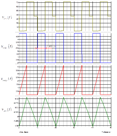

为了改进仿真,我们使用SIMetrix Technologies [2]的演示版本SIMPLIS® Elements捕获了相同的电路。电路图如图9所示,并在几秒钟内仿真。运行波形如图10所示。对于5V的输出,导通时间测量为4.115 µs,在10秒的开关周期内相当于41.15%的占空比,非常接近我们的计算结果。实际上,磁损耗和输入线压降(例如,通过一个滤波器)也会使计算失真,而且很可能最终的占空比略高于这个计算值。但是,您将不会看到如(11)一样大的差异。

图8:有损模型很好地仿真了受电阻损耗影响的正激转换器
图9:SimulIS演示版本让您仿真这个电路,证实我们的计算
图10:在几秒钟内给出了工作波形,并确定了占空比

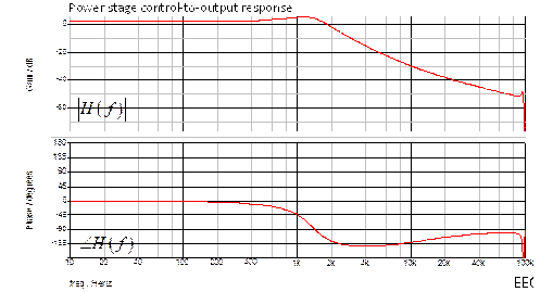

最后,SIMPLIS®可以从开关电路中提取小信号响应,因为它采用分段线性方法。二阶响应如图11所示。相较平均模型,您可改进电路,看看额外的损耗如二极管trr或磁损耗将如何影响品质因数Q和其他参数。
Power stage control-to-output response:功率级控制-输出响应
Phase/degree:相位/度数
图11:SIMPLIS®提供动态响应,无需像SPICE那样使用平均模型
