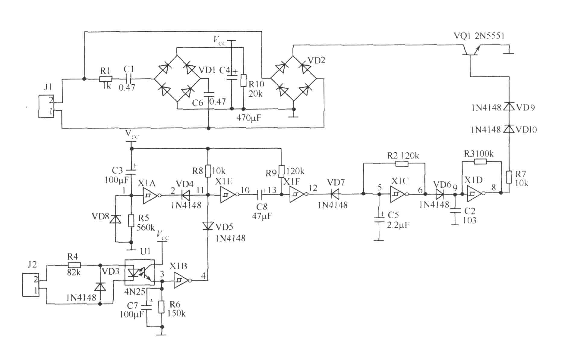

电路的工作原理:
电路中,J1与电话线相连接,没有电话打入时,因无振铃信号,所以Vcc为0V,电路得不到电源电压而不工作。有外线电话打入时,振铃信号经R1限流,C1、C6耦合、桥堆VD1整流、C4滤波后,为整机提供电源电压Vcc,经检测,Vcc随铃流信号的变化在1.8V~4.2V之间波动,但不影响功能。C3、R5、VD4及集成电路X1A(X1A~X1F为集成电路施密特触发器CD40706的6个单元)组成延时电路,有电话打入时,C3两端的电压不能突变,X1A的1脚为高电平,2脚为低电平,VD4导通,X1E的11脚为低电平,10脚为高电平,则X1F的13脚为高电平,12脚为低电平,VD7导通,由X1C和X1D构成的多谐振荡器停振。Vvcc通过R5对C3充电,经一段时间(大约主叫电话听到第十声回铃音“嘟”)后,X1A的1脚变为低电平,2脚为高电平,VD4截止,此时,X1E的11脚电平由市电的供电情况决定,与R5并联的VD8为C3提供放电回路,当电路工作结束后,处于待机状态时,C3经VD8快速放电,为下一次的正常工作做好准备。J2接220V交流市电,经R4降压限流后,正半周时使光电耦合器内的发光管导通,VD3可防止光耦内的发光管被反向电压击穿而损坏。供电正常时,X1B的3脚为高电乎,4脚为低电平,VD5导通,X1E的11脚为低电平,X1C、X1D等构成的振荡器停振,X1D的输出端为低电平,VQ1截止,不对主叫电话发送信号。停电时,由于光电耦合器内的发光管无电流通过,所以光敏管截止,X1B的3脚为低电平,4脚为高电平,VD5截止,X1E的11脚为高电乎,10脚为低电平,由于C8两端电压不能突变,所以X1F的13脚也为低电平,12脚为高电平,VD7截止,X1C和X1D组成的振荡器均起振,X1D构成的高频振荡器受X1C产生的低频信号调制,产生的音频已调信号经R7、VD9、VD10后,送至VQ1基极,由VQ1放大后,经极性转换电路VD2送到电话线,向主叫电话发出急促的“嘀、嘀”声,提示家中停电。另一方面,Vcc通过R9对C8充电,使X1F的13脚电压不断升高,经过一段时间充电后,13脚变为高电平,X1C、X1D构成的振荡器停振,X1D的输出端8脚为低电平,VQ1截止,结束向主叫电话发送信号,使本制作处于待机状态。设置由R9、C8和X1E组成的定时电路是为了给振荡电路设定一段工作时间,因振荡信号经过极性转换电路传送到外线,而另一部分信号由R1限流,C1、C2耦合,VD1整流,C4滤波后,为整机提供了电源电压,若无定时电路,会造成振荡电路一直不断振荡,而无法关机。电路中VD9、VD10是为了保证无振铃信号时,VQ1能可靠截止而设置。
元器件选择:U1为光电耦合器4N25;X1A~X1F为六施密特触发器CD40106。VD1、VD2为耐压200V以上的桥堆,若无,也可用二极管1N4007组合代替。电阻可采用(1/8)W普通碳膜电阻。电解电容的耐压为16V,C1、C6可选用耐压为160V以上的涤纶电容。电路中各元件的参数如原理图所示,对元器件无特别要求。
