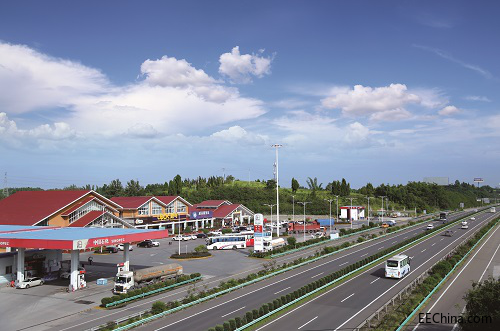

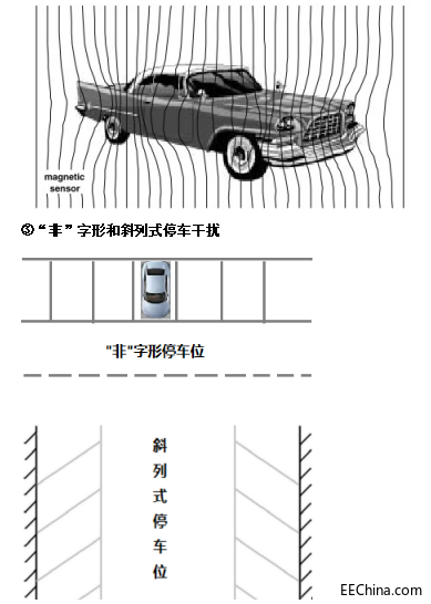

超长大车的检测
和城市内的停车检测不同的是,高速公路服务区也是大货车、超长车辆司机停车的休息区,不同车辆不同高度的地盘,甚至拖挂车等,对地磁的感应能力提出了极高的要求。
高速行驶车辆的干扰
因为高速公路服务区停车场紧靠告诉公路,高速公路快速、大量车辆的通行,可能会对紧挨的停车位产生持续的、不可预知的磁场扰动,该效应不断累积,使得服务区停车位下的地磁传感器无法有效工作。在实际的使用中,高速公路服务区停车位地磁传感器难以准确对车位上的车辆进行检测。
在高速公路服务区停车场对地磁传感器实际使用的测试中,在高速公路停车场“非”字形和斜列式停车位的特殊场景下,停靠车辆距离近,地磁感应器之间的干扰非常显著,检车的准确率难以达到要求。

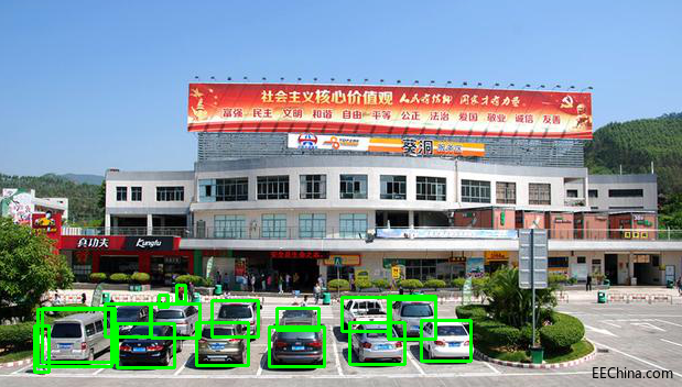

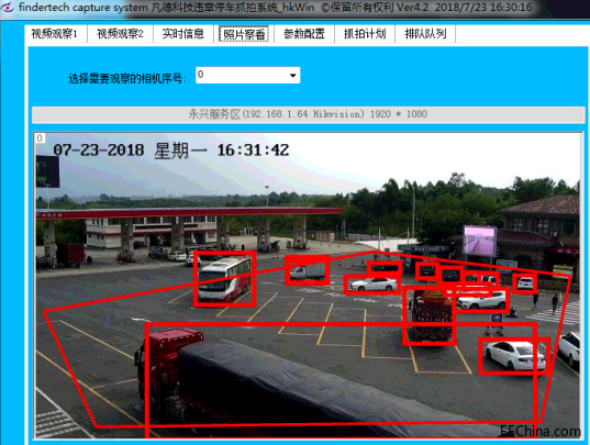

2、凡德科技图像识别用于停车位车辆检测优势显著
凡德科技采用改进的深度学习算法,采用球机高杆的方式进行大面积停车数量检测管理,达到极佳的效果和极好的性价比。
1)使用球机,可以360°旋转,检测区域广
2)多区域管理
使用球机可以360°转动的特点,一个摄像机,可以同时检测多个区域。
3)对车辆进行分类识别
凡德科技图像识别能够对小车、大车、自行车、摩托车、行人等进行分类识别,便于根据停车位情况,分类提示、分类诱导。
4)识别不在停车位上的车辆
根据交通运输部对高速公路服务区服务质量检查的标准要求,对未在停车位的车辆,要技术提醒;本系统能实时识别不在停车位上的车辆情况,然后通过两种方式通知安保人员或者司机:
l 后台系统提醒
后台系统能够发现和提醒不在停车位的车辆,即使提示;根据需要,可以在安保人员的APP上提示。
l 高音号角
通过现场的高音号角,在非停车位停车行为发生时,立即提醒车主文明停车。
(5)与抓拍违停相结合
对于停车位上的车辆,进行准确地统计检测;对于停车位外面的违停车辆,可根据需要进行违停抓拍。

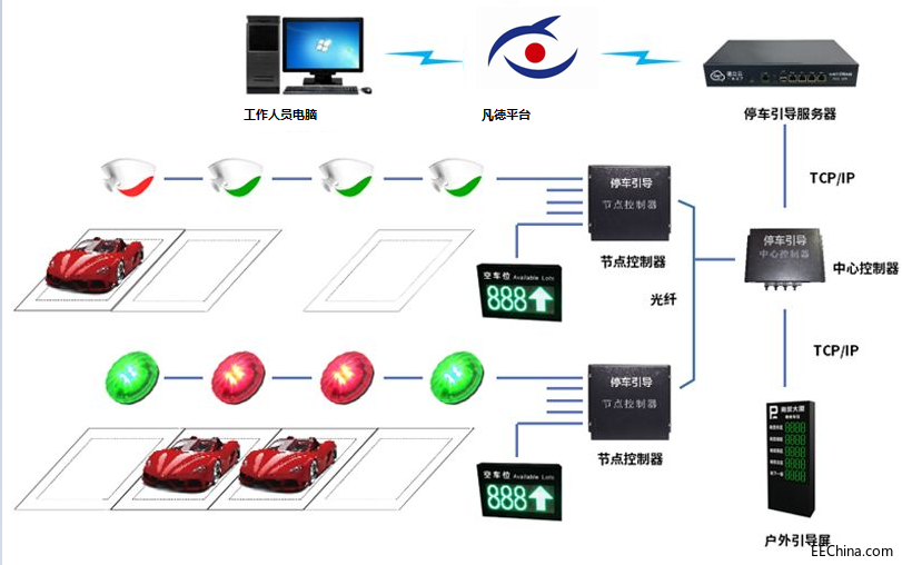

总体设计第一节 系统结构
系统结构示意图

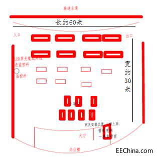

第二节 点位布置
全程无死角设计,使用三角模式布点。
1、布点样例

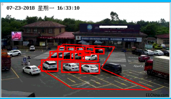

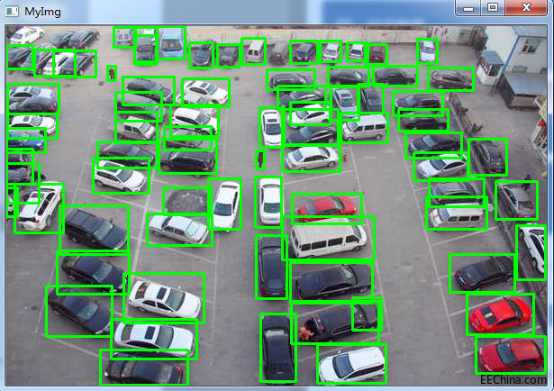

系统车位检测原理
在系统中设置球机获取图像,通过神经网络智能学习各型车辆的特征点,机器视觉能有效区分各种车型,对非正规停车(占用多车位)车辆进行正确识别车辆数量。
功能描述1. 空闲车位检测
系统对服务区现有停车位,通过机器视觉智能检测,实时对空闲停车位信息发送到道路LED诱导电子屏。
2. 车辆类型统计
系统对服务区所停车量类型进行统计分析。
