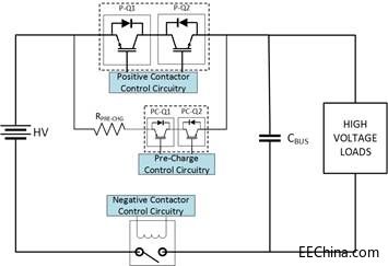

在电动和混合动力汽车中,需要一种方法将高压电池与车辆的其他部分断开连接。专门设计的大电流继电器(接触器)历来一直是执行此功能的首选方案。此继电器的设计必须支持在负载下断开连接,而不受损坏。这是通过使用带有真空封装触点的继电器来实现的。这些接触器通常充满惰性气体,包围触点以消除空气。通常,在高压电池系统中,需要三个接触器:一个用于两个主要电池导体,另一个更小的版本用于预充电功能。传统的电池断开电路图如图1所示。

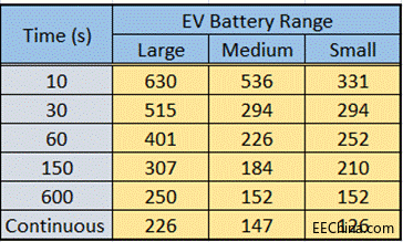

电动汽车制造商长期以来一直希望有一种更小、更轻、更便宜的方案,以解决电池断开问题。功率半导体方案经常被用作替代接触器,并将生成一种紧凑的固态方案。对半导体电源开关设计提出的挑战也相当大。简单的直接交换每个继电器与适当的电源开关将不可行。由于电动汽车电池系统中的电流可以双向流动,所以电源开关必须能够双向传导和阻挡电流。当车辆处于静止状态(停放车辆)时,电池断态漏电流必须极低,以防止放电和潜在危险情况。此外,通过主要接触器的电流电平等于通过高压电池本身的电流电平。在车辆运行期间,需要较大加速度,电流电平将非常高,并将持续一段时间,这将给电源开关热管理系统带来重大挑战。典型的汽车电流电平与工作模式的关系如图2所示。
一个建议的电池断开系统方案如图3所示。它通过使用多个紧接的IGBT器件并联,解决了双向导电问题。这些器件必须具有合适的额定电流,并且必须有一个足够的散热系统来处理巨大的功率损耗。通过在负极导体中保持单个接触器来解决断态漏电流问题。这是完整的方案所需要的,以满足停放车辆电池漏电流规格。未来使用宽禁带(WBG)功率器件的应用可能是实施全固态方案的技术。
