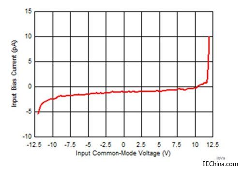

JFET输入和CMOS放大器的输入端与输入差分对晶体管的栅极连接,可在几微微安范围内产生非常小的偏置电流。OPA2810的输入阻抗非常高,约2pA的偏置电流在其输入共模电压范围内变化最小,这可以通过使用主JFET输入级以及在正电源2.5V内工作的CMOS辅助级实现。电流感测应用测量电流流过并联电阻器所引起的电压降。如图1所示,OPA2810采用±12V电源供电时,随着输入共模电压(线性工作区远离电源)的变化,偏置电流变化相对较小,有助于最大限度地减小输入信号摆幅的偏移电压变化,提供高精度电流感测电路
测试与测量设备还必须准确地在放大器输出上重新创建输入信号,由于具有75mA线性输出驱动能力,因此OPA2810具有出色的失真性能。由于设备通常采用线路供电,因此放大器必须在大于24V的电源电压下工作。
图1:OPA2810具有输入共模电压的偏置电流变化

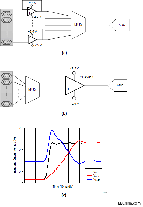

与输出阻抗相对较高的传感器对接时,高阻抗输入放大器显得尤其有用。这种多通道系统通常通过多路复用器将这些传感器与信号链连接起来。您可以使用图4a所示的电路和放大器来连接每个传感器,并连接到多路复用器的输入。如图4b所示,备用电路在直接连接到传感器的多路复用器输出端,使用一个快速建立放大器,这样会在通道间切换时产生大信号瞬变,其中放大器的处理性能和最大允许输入差分电压开始显现重要性。
图4c显示了在OPA2810的同相输入端施加8V阶跃时的输出电压和输入差分电压,OPA2810是图4b中所配置的一个单位增益缓冲器。
图4:具有多个慢速建立放大器的多通道传感器前端(a);使用单个OPA2810进行快速建立(b);使用OPA2810的大信号瞬态响应(c)
由于快速输入瞬态,放大器受到摆动限制,输入端彼此停止追踪(图4c中最大VIN, Diff为7V),直到输出达到其最终值并且负反馈回路闭合。对于VIN, Diff额定值为0.7-1.5V的标准放大器,您必须使用与输入引脚串联的限流电阻来防止发生不可逆转的损坏,这样也会限制器件的频率响应。OPA2810具有内置输入钳位,可实现VIN,Diff高达7V的应用,无需使用外部电阻,也不会损坏器件或改变性能规格。这种输入级结构与快速建立性能相结合,使得OPA2810非常适合多通道传感器复用系统。

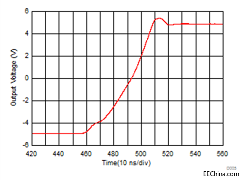

在大多数此类应用中,高速放大器可能会驱动逐次逼近寄存器(SAR)或流水线ADC。由于ADC会在采样间隔期间开关输出电容器,所以在驱动这些转换器时,必须使用放大器来防止发生输入负载。对于快速采样速率,ADC输入需要在数字化开始之前快速稳定在0.5 LSB以内,由于其增益带宽积更大,因此可以使用高速放大器,从而实现环路增益并改善稳定性能。如图5所示,OPA2810在约130ns内稳定在最终值的0.001%内,具有10V的输入阶跃和24V电源的单位增益。由于其具有较大的摆率和快速处理性能,您可以使用OPA2810放大器在其输入端将多个较低频率的信号数字化。在电源电压高于ADC的情况下使用高压JFET输入放大器,有助于通过使用ADC的全输入动态范围,实现更佳的信噪比和失真比(SINAD)。
图5:大信号瞬态和稳定响应
