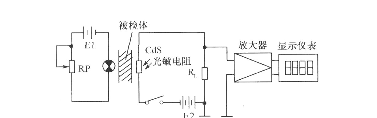

如图所示
中,当插入被检体时,根据被检体的浓度或密度大小,光敏
电阻
将其接收到的光线强度转变成电信号,通过放大后驱动显示仪表。该测量仪一般用于乳浊液的浓度分析、灰片密度及透光率的测量。
放大器
及显示仪表可以根据具体需要选用。调节RP可检测不同的被检体。
