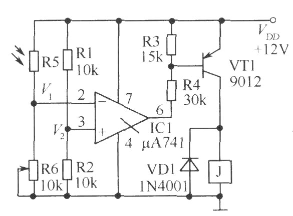

一种精密光亮光控电路图
发布时间:2011-2-18 12:00 发布者:
circuit_share
精密光
亮光
如图所示的
为一种精密光亮光控电路,其工作不受电源
电压
及环境温度的影响。
电阻
R1、R2、R6及光敏电阻R5共同构成惠斯顿电桥的两个桥臂。
