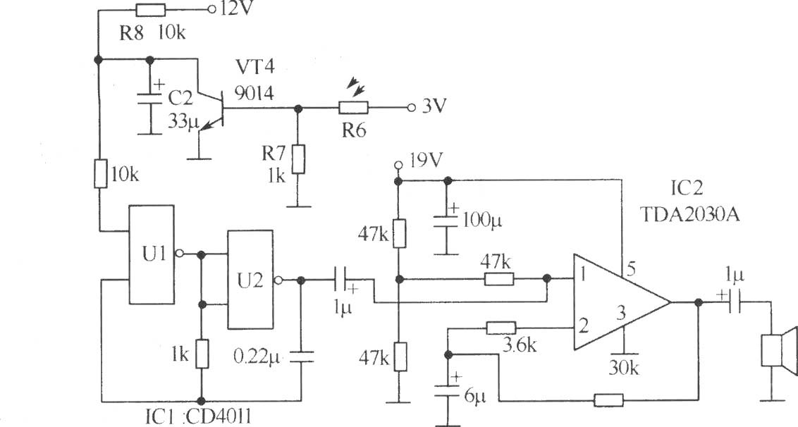

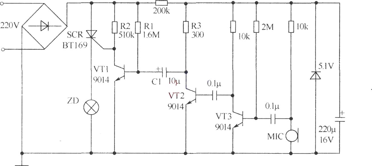

音频警示器的制作:传统的报警器是连续监听音频,在无音频时会发出连续的告警声(缺点是说话间隔中的停顿或电视剧中正常的沉默场面被判定为无音频而告警)。该警示器是针对音频信号进行采样式检测,在无音频时仅发出短暂的告警声。这种设计是认真研究了声音信号的特点而考虑的,从而避免了干扰和误报警。该音频警示器采用模糊判断法,每隔6s对音频持续检测3s,间隔时间和检测时间均可调。其工作过程是:如果检测到有声音,则音频指示灯点亮,并保持6s(在这6s内无论有无音频均认定为有音频)。如果没有检测到音频信号,则持续检测3s,如有音频则点亮指示灯并保持6s,3s内仍无音频则熄灭音频指示灯并发出警示声,警示声是延续时间为0.5s左右的嘟声,警示声响后又保持6s(6s内保持不检测状态),然后再次重复以上的检测过程。电路如下图所示。
