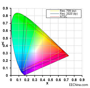

一个画面准确一致地再现另一个画面中的某种颜色,就需要定量测量。这是色域概念开始发挥作用的地方。色域表示给定系统可以产生的所有不同颜色。不同的色域标准(如国际电信联盟建议(ITU-R)的Rec.709和Rec.2020,国家电视系统委员会(NTSC))定义了不同数量的色谱,可通过复制以达到兼容。这些标准为每种颜色分配了其专属的颜色坐标,并确保在一个画面复制的颜色在另一台显示上看起来完全相同。每个标准定义的色域在XY色度图上显示为三角形,如图3所示。这些三角形显示了由直线连接的峰值红 - 绿 - 蓝(RGB)坐标。
三角形内的区域越大,标准能够显示的颜色就越多。在汽车应用中,NTSC标准通常用于定义可以再现的色彩范围,而显示的性能通常被称为NTSC色域的百分比。例如,液晶显示(LCD)的NTSC色域为60%或更低,这意味着它们只能再现NTSC色域中最多60%的颜色。
图3:不同的色彩空间/色域
