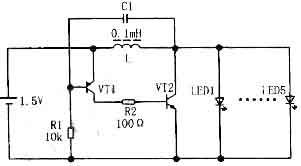

市场上出现一种廉价的LED手电筒,这种手电前端为5~8个高亮度发光管,使用1~2节电池。由于使用超高亮度发光管的原因,发光效率很高,工作电流比较小,实测使用一节五号电池5头电筒, 电流只有100 mA左右。非常省电。如果使用大容量充电电池,可以连续使用十几个小时,笔者就买了一个。从前端拆开后,根据实物绘制了电路图,如图1所示。
图1 LED手电驱动电路原理图工作原理:
接通电源后,VT1因R1接负极,而c1两端电压不能突变。VT1(b)极电位低于e极,VT1导通,VT2(b)极有电流流入,VT2也导通,电流从电源正极经L、VT2(c)极到e极,流回电源负极,电源对L充电,L储存能量,L上的自感电动势为左正右负。经c1的反馈作用,VT1基极电位比发射极电位更低,VT1进入深度饱和状态,同时VT2也进入深度饱和状态,即Ib>Ic/β(β为放大倍数)。随着电源对c1的充电,C1两端电压逐渐升高,即VTI(b)极电位逐渐上升,Ib1逐渐减小, 当Ib1<=Ic1/β时,VT1退出饱和区,VT2也退出饱和区,对L的充电电流减小。此时.L上的自感电动势变为左负右正,经c1反馈作用。VT1基极电位进一步上升,VT1迅速截止,VT2也截止,L上储存的能量释放,发光管上的电源电压加到L上产生了自感电动势,达到升压的目的。此电压足以使LED发光。
