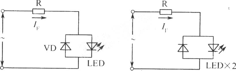

如图所示,在未知
电压
极性或电源极性是否接反的情况下仍可正常工作。与直流驱动一样,交流驱动时,限流
电阻
R的取值为:
式中,ERMS为交流电压的有效值。
