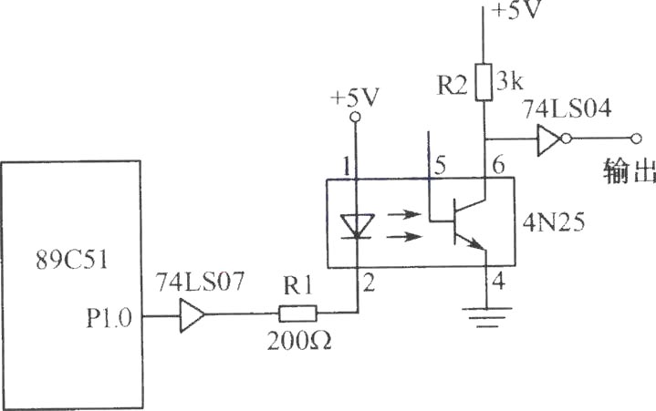

如图所示
,光电耦合器4N25起到耦合脉冲信号和隔离
单片机
89C51系统与输出部分的作用,使两部分
电流
相互独立。输出部分的地线接机壳或大地,而89C51系统的电源地线浮空,不与交流电源的地线相接,这样可以避免输出部分电源变化对单片机电源的影响,减小系统所受的干扰,提高系统可靠性。
