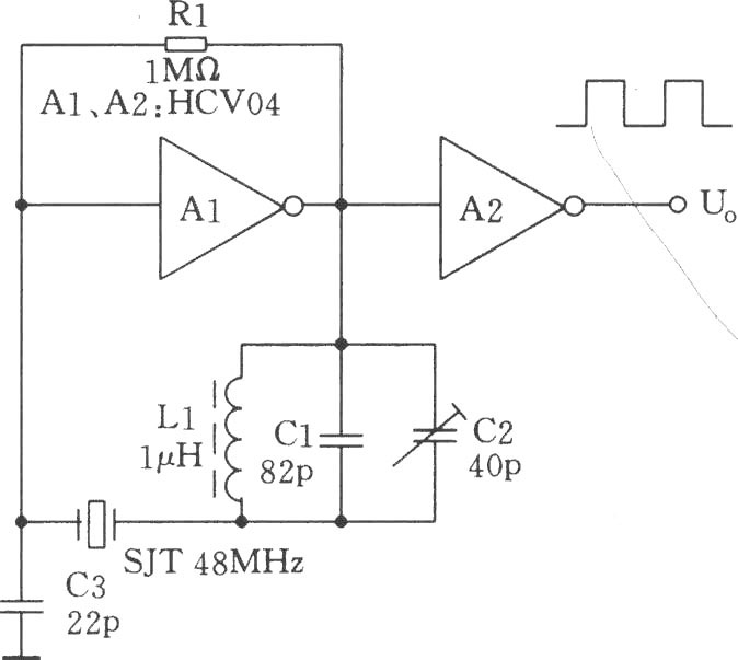

如图所示为H
CMOS
集成电路
组成的48MHz晶体
振荡器
。晶体的基波频率为l6MHz,但振荡器强制工作于三次谐波。谐波振荡器的关键是抑制晶体的基频,图中的并联谐振
在晶体的基频下谐振,它和晶体SJT串联后,对基频的阻抗最高,能有效的抑制基频振荡,保证三次谐波容易起振。
