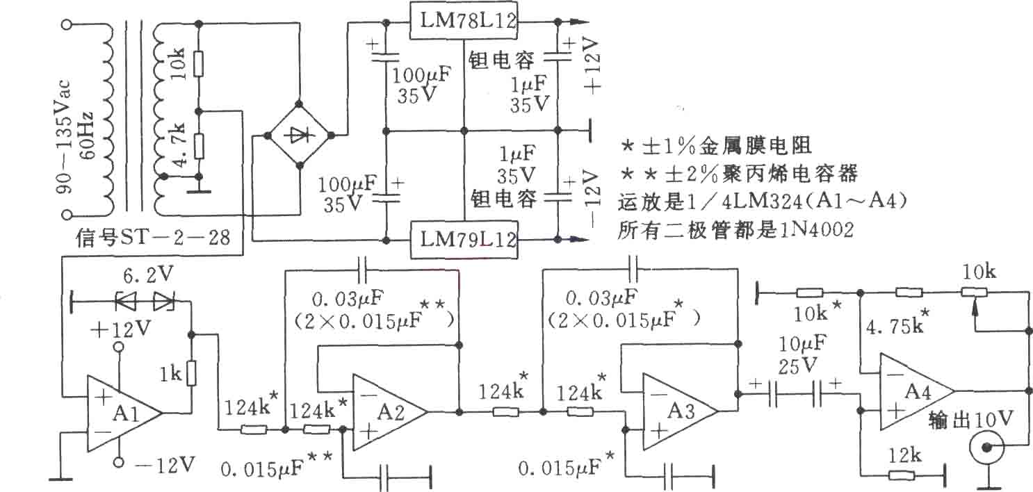

如图所示为输出稳定的正弦波信号源。首先利用一级运放
比较器
,产生一个恒定幅度的60Hz方波。比较器的输出端有一对背对相接的6.2V齐纳
二极管
。接下是两级Sallen-key型低通
滤波器
,滤除所有谐波。
电容
耦合级
放大器
,隔断因限幅
中不相等的齐纳
电压
所产生的直流分量,补偿滤波器的损耗,并且将输出幅度精确地校准到l0V峰值。结果得到一个高稳幅低失真的60Hz正弦波电压。在环境温度恒定的情况下,电源电压变化范围90~135V时,正弦波输出电压幅度变化不大于5mV。
