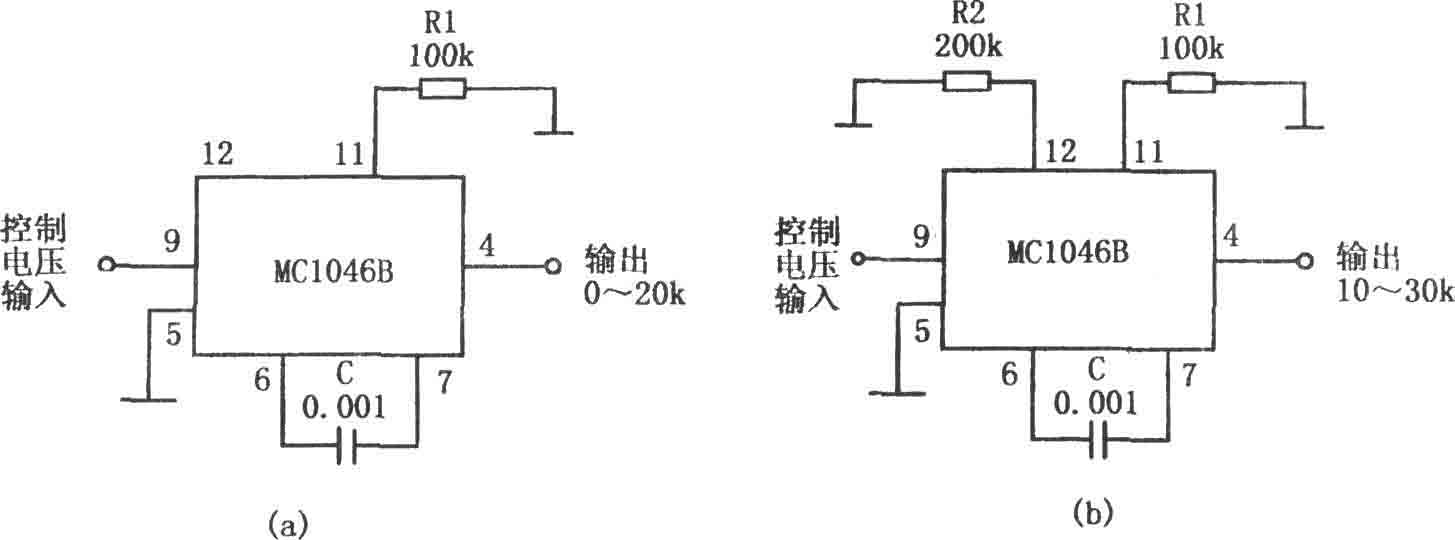

如图所示为压控正弦波振荡
。该电路由MC1046B构成。当控制输入
电压
为0~5V时,输出可获得频率为0~20kHz的正弦信号。频率范围由
电阻
R1和
电容
C决定,改变电阻和电容可改变振荡频率。若在12脚外接电阻R2,可移动振荡频率范围。如果选择R2=2R1,则振荡频率变为10~30kHz。
