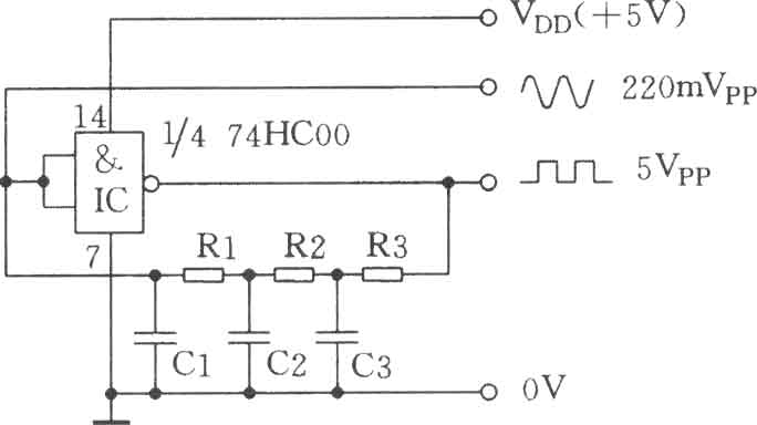

如图所示为方波、正弦波发生器。它仅用一个普通反相门和少数元件构成一个时钟发生器,还能同时输出两种同频率波形:方波和正弦波。该振荡器频率在100Hz~10MHz范围内工作良好。若用无缓冲输出级的74HCU00代替74HC00效果则更好。
